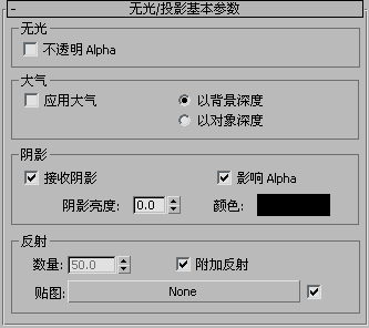

- 在“无光/投影基本参数”卷展栏,禁用“不透明 Alpha”,启用“接收阴影”和“影响 Alpha”。

“无光”组
- 不透明 Alpha
- 确定无光材质是否显示在 Alpha 通道中。如果禁用“不透明 Alpha”,无光材质将不会构建 Alpha 通道,并且图像将用于合成就好像场景中没有隐藏对象一样。默认设置为禁用状态。
“大气”组
这些选项确定雾效果是否应用于无光曲面和它们的应用方式。
- 应用大气
- 启用或禁用隐藏对象的雾效果。
应用雾后,可以在两个不同方法间进行选择。可以应用雾使无光曲面好像距离摄影机无限远,或者使无光曲面好像确实位于被明暗处理对象上的那一点。换句话说,可以对无光表面在 2D 或 3D 上应用雾效果。以下控件确定其应用的方式:
- 以背景深度这是 2D 方法。扫描线渲染器雾化场景并渲染场景的阴影。这种情况下,阴影不会因为雾化而变亮。如果希望使阴影变亮,需要提高阴影的亮度。
- 以对象深度这是 3D 方法。渲染器先渲染阴影然后雾化场景。因为此操作使 3D 无光曲面上雾的量发生变化,因此生成的无光/Alpha 通道不能很好的混入背景。在以 2D 背景表现的场景中要使隐藏对象为一个 3D 对象时,请使用“以对象深度”。
“阴影”组
这个组确定无光曲面是否接收投射于其上的阴影和接收方式。
- 接收阴影
- 渲染无光曲面上的阴影。默认设置为启用。
- 影响 Alpha
- 启用此选项后,将投射于无光材质上的阴影应用于 Alpha 通道。此操作允许用以后合成的 alpha 通道来渲染位图。默认设置为启用。
“影响 Alpha”仅在禁用“不透明 Alpha”(在“无光”组框中)时可用。
启用“影响 Alpha”后,“阴影亮度”值越高该阴影越透明,它允许背景透过阴影的显示更多并使阴影更亮。
- 阴影亮度
- 设置阴影的亮度。此值为 0.5 时,阴影将不会在无光曲面上衰减;此值为 1.0 时,阴影使无光曲面的颜色变亮;此值为 0.0 时,阴影变暗使无光曲面完全不可见。
- 颜色
- 显示颜色选择器允许对阴影的颜色进行选择。默认设置为黑色。
当使用“无光/阴影”材质将阴影合成于背景之下的图像(如视频)时,设置阴影颜色特别有用。此操作允许对阴影染色使之与图像中已经存在的阴影相匹配。
“反射”组
该组中的控制器确定无光曲面是否具有反射。使用阴影贴图创建无光反射。
提示: 除非将它们染色于黑色的背景之下,否则无光反射不会成功创建一个 Alpha 通道。
- 数量
- 控制要使用的反射数量。这是一个范围从 0 到 100 的百分比值。除非指定了贴图,否则此控件不可用。默认值为 50。
可以为此参数设置动画。
- 贴图
- 单击以指定反射贴图。除非选择反射/折射贴图或平面镜贴图,否则反射与场景的环境贴图无关。
