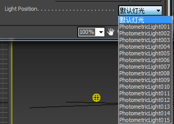

灯光支持
通常,FX 明暗器编码为使用特定数量的灯光:通常只使用单个灯光。如果您打开的 FX 文件是这样编码的,则特定于明暗器的卷展栏会显示一个控件,供您选择要使用的灯光。例如:
另一方面,XMSL 明暗器未编码为使用特定的灯光,因此它们使用场景中的所有活动灯光。

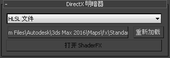

“DirectX 明暗器”卷展栏
[方法下拉列表]
使用该菜单可选择 DirectX 方法:
  • HLSL 文件(默认设置。)选择该选项可使用 HLSL (FX) 文件。
  • ShaderFX 选择该选项可使用当前 ShaderFX 明暗器树作为活动的 DirectX 材质。
    当“使用 ShaderFX”处于活动状态时,ShaderFX 节点树将覆盖当前 FX 或 XMSL 明暗器。
    注: 启用了 ShaderFX 时,“材质编辑器”中的“参数”卷展栏会显示用于 ShaderFX 明暗器树的控件。当禁用此选项后,该卷展栏会显示用于任何其他处于活动状态的 DirectX 明暗器的控件。
  • Stingray 选择该选项可使用 Stingray 基于物理的明暗器
    Stingray 明暗器(例如 ShaderFX)使用 ShaderFX 编辑器。
[明暗器按钮]
HLSL 文件处于活动状态时,单击此按钮可显示一个文件对话框,用于打开明暗器。默认情况下,FX 格式(Direct3D 效果)处于活动状态时,明暗器将为 standardfx11.fx
重新加载
HLSL 文件处于活动状态时,单击此按钮可重新加载活动的明暗器文件。要更新明暗器文件,可以编辑它,然后单击“重新加载”。不必重新启动 3ds Max 就可以查看对明暗器的更改所产生的效果。
打开 ShaderFX
在 ShaderFX 或 Stingray 处于活动状态时,单击此按钮可打开 ShaderFX 编辑器窗口。

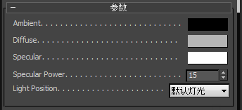

“明暗器特定”卷展栏
出现在“DirectX 明暗器”卷展栏下面、“技术”卷展栏上面的卷展栏是您所选择的明暗器的界面。这些卷展栏是每个明暗器特定的卷展栏。
default10.fx 明暗器的参数

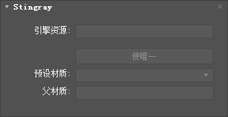

Stingray 卷展栏
Stingray 卷展栏与 Stingray 明暗器配合使用。
引擎资源
将材质映射到 Stingray 引擎的路径。这是必填项,因为所有材质都不包含在 FBX 文件中,只包含应用于场景中节点的材质。如果对象从 Stingray 发送到 3ds Max,对象的材质将自动映射到引擎资源。映射引擎资源以后,如果将在 Stingray 中发生更改的材质发送到 3ds Max,3ds Max 中的属性将自动更新。
使唯一
打开“明暗器图形编辑器”。
预设材质
为避免重复创建相同的明暗器图形,可创建并保存预设明暗器图形,然后在下次创建 Stingray 明暗器时重用该预设。
父材质
包含预设明暗器图形的材质。您可以基于父材质创建子材质。子材质从父材质继承明暗器图形和材质属性。
