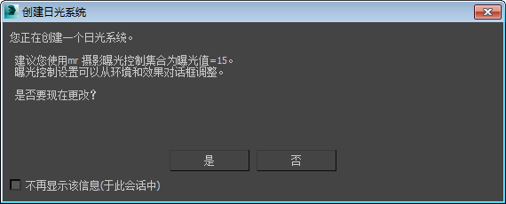

注: 创建日光系统时,如果没有有效的曝光控制,则程序将提示您使用对数曝光控制(如果渲染器设置为“默认扫描线”)或 mr 摄影曝光控制(如果渲染器设置为 mental ray、iray 或 Quicksilver)。我们建议您单击“是”,应用此更改。

    无论使用哪一种方法,如果添加日光系统并且当前没有有效的曝光控制方法,3ds Max 将自动提示应用适当的曝光控制。始终使用最适合当前渲染器的曝光控制:
    渲染器 建议的曝光控制
    默认扫描线 对数
    mental ray mr 摄影

  1. 选择“创建”菜单 “日光系统”,在系统提示添加曝光控制时,单击“是”。在视口中添加日光系统。

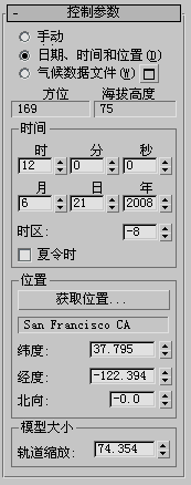

“控制参数”卷展栏

[控制源单选按钮](仅适用于日光系统)
  • 手动选择此选项后,可以手动调整太阳对象在场景中的位置,以及太阳对象的强度值。
  • 日期、时间和位置选择此选项后,日光会使用太阳在地球上某一给定位置的符合地理学的角度和运动。
    注: 激活“日期、时间和位置”后,调整灯光的强度将不生效。
  • 气候数据文件选择此选项后,日光会从气候数据 (EPW) 文件中导出太阳的角度和强度。
    单击该按钮,可打开“配置气候数据”对话框,其中可以指定 EPW 文件和选择日光系统可能要使用的气候数据。
方位和海拔高度
显示太阳的方位和海拔高度。方位是太阳的罗盘方向,以度为单位(北=0、东=90)。海拔高度是太阳距离地平线的高度,以度为单位(日出或日落=0)。
“时间”组
为时间、日期和时区提供设置。
如果您选择的位置使用夏令时,请启用“夏令时”复选框。太阳光系统可以在夏天相应地调整太阳的方位和海拔高度。
时/分/秒
指定时间。
月/日/年
指定日期。
时区
时区范围为 –12 到 12。如果您对时区不太确定,则可以在“Windows 日期 时间属性”对话框中查看(位于“我的电脑”“控制面板”“日期 时间”中)。单击“时区”选项卡,将显示世界位置及其时区的列表。
夏令时
启用时,通过调整夏天期间的方位和海拔高度可以计算夏令时。
“位置”组
提供各种控件,用于设置场景在世界中的位置。
获取位置
显示“地理位置”对话框,在该对话框中,您可以通过从地图或城市列表中选择一个位置来设置经度和纬度值。
注: 要获得精确的位置,请使用“经度/纬度”输入确切的坐标。
[城市名称文本框]
显示要从“地理位置”对话框中选择的城市的名称。如果在选择位置之后调整经度或纬度微调器,则此区域将变为空白。
经度/纬度
指定基于经度和纬度的位置。
注: 负经度值位于格林威治子午线以西;正值位于子午线以东。这不同于 3ds Max 2009 之前的版本,这些版本中的经度极性值错误地颠倒了。
北向
设置罗盘在场景中的旋转方向。这是罗盘的地理方向。默认情况下,北为 0 并指向地平面 Y 轴的正向。正向 X 轴(东)为 90 度。根据您的地点调整“北向”。系统的精确度取决于这一对应关系。
“模型大小”组
轨道缩放
设置太阳(平行光)与罗盘之间的距离。由于平行光可投影出平行光束,因此这一距离不会影响太阳光的精确度。但是,灯光必须指向模型(不能偏离它),并且灯光的聚光区和衰减区确实会产生影响。
确保灯光设置正确的最佳方法是,将一个视口更改为灯光的视图(例如 Sun 01)。然后使用推拉来调整灯光的位置,并设置聚光区,这样,它便可以为整个模型提供照明,而不存在衰减。
