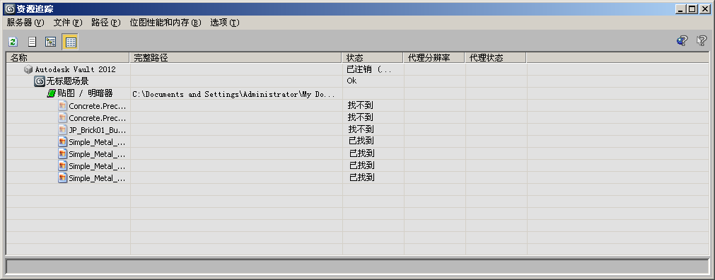

“资源跟踪”对话框
用“资源追踪”对话框,可以检入和检出文件、将文件添加至资源追踪系统 (ATS) 以及获取文件的不同版本等等。这些操作都可以在 3ds Max 中实现。
资源追踪完全支持 Autodesk 库数据管理解决方案,并为其他的提供程序提供基本的版本控制,如 Perforce 和 Microsoft SourceSafe。通常,资源追踪支持能集成到 Microsoft Visual Studio 中的版本控制提供程序,有时也称为 MSSCC 支持。本主题假设使用 Autodesk 库。
“资源追踪”对话框提供了用于在 3ds Max 中使用 Vault 数据管理解决方案的主要功能,但也可以使用 3ds Max 随附的 Vault Explorer 客户端软件直接使用 Vault。要运行 Vault Explorer,请转到 Windows 的“开始”菜单 “Autodesk”“Autodesk 数据管理”,然后选择“Autodesk Vault Explorer”。要了解使用“库资源管理器”的更多信息,请打开“Autodesk 库资源管理器帮助”菜单并选择“Autodesk 库帮助主题”,或在“库资源管理器”窗口处于活动状态时按 F1 键。

刷新
重新加载本地场景中列出的资源并更新窗口内容。
状态日志
打开一只读窗口,其显示在当前会话期间从“库”中接收到的所有状态信息。
树视图
当前场景中只显示简化的层次资源列表,而不显示路径或状态信息。通过单击分支名称左侧的 + 和 - 图标可以分别展开和折叠层次分支。
表格视图
以表格格式显示当前场景中的资源列表,以及每个资源本地版本的完整路径。分支是层次化的,但不能进行展开或是折叠。

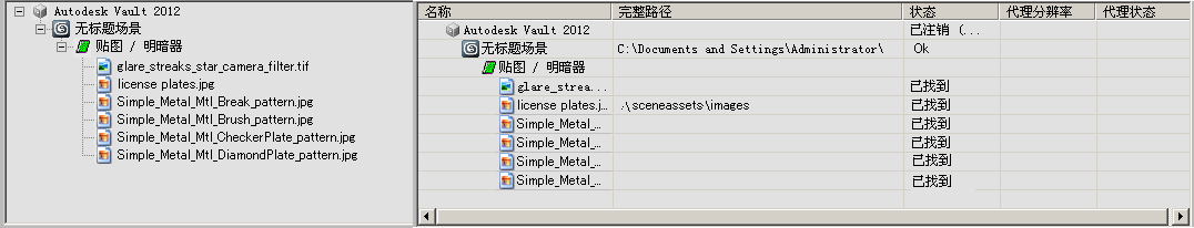

[“资源跟踪”窗口]
左:树视图中的“资源追踪”对话框窗口
右:表格视图中的“资源追踪”对话框窗口
根据当前的设置,“资源跟踪”对话框窗口以树视图或表视图的方式列出当前场景的所有资源。所列出的资源包括场景文件、材质中场景所使用的所有图像等、外部参照和光学度文件。默认情况下,如渲染图像等输出文件也出现在窗口列表中;如果需要,可以禁用这些文件的显示。
也可根据需要为每个资源显示图标,其中显示资源类型(3ds Max 场景文件、贴图分支等)和状态。大多数状态图标都在“Vault 资源管理器帮助”“Autodesk Vault 资源管理器图标参考”主题中进行了描述。
