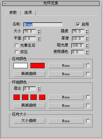

“光环元素”卷展栏,“参数”面板
- 名称
- 显示效果的名称。使用镜头效果,一个镜头效果实例下可以包含许多不同的效果。为了使这些效果组织有序,通常需要为效果命名,确保在更改参数时,可以将参数更改为正确的效果。
- 启用
- 激活时将效果应用于渲染图像。默认设置为启用。
- 大小
- 确定效果的大小。
- 强度
- 控制单个效果的总体亮度和不透明度。值越大,效果越亮越不透明,值越小,效果越暗越透明。
- 平面
- 沿效果轴设置效果位置,该轴从效果中心延伸到屏幕中心。
- 厚度
- 确定效果的厚度(像素数)。
- 光晕在后
- 提供可以在 3ds Max 场景中的对象后面显示的效果。
- 阻光度
- 确定镜头效果场景阻光度参数对特定效果的影响程度。输入的值确定将应用“镜头效果全局”面板中设置的哪个阻光度百分比。
- 挤压
- 确定是否将挤压效果。激活该选项后,将根据“挤压”微调器中“参数”面板下的“镜头效果全局”挤压效果。
- 使用源色
- 将应用效果的灯光或对象的源色与“径向颜色”或“环绕颜色”参数中设置的颜色或贴图混合。如果值为 0,只使用“径向颜色”或“环绕颜色”参数中设置的值,而如果值为 100,只使用灯光或对象的源色。0 到 100 之间的任意值将渲染源色和效果的颜色参数之间的混合。
