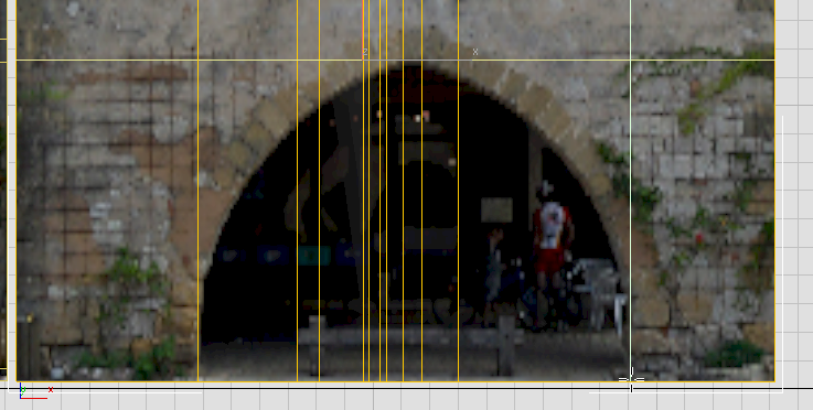

描绘建筑轮廓:
“编辑”面板上,启用
提醒:当光标在某个面上显示拱门的
时,请勿单击鼠标。剪切应始终连接边或顶点。
剪切拱门完成后,您便可以挤出建筑。

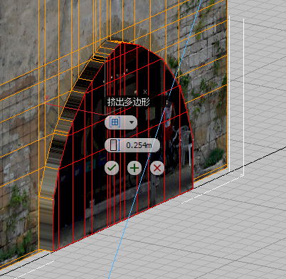

挤出建筑:

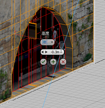

“多边形”面板上,按住 Shift 键并单击
将在两个阶段中挤出建筑:第一个阶段给出墙的厚度,第二个阶段表示建筑后面的拱廊内部的部分。
3ds Max 将创建挤出并开始创建另一个。
