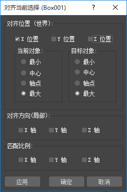

(对齐),然后单击 Box001 对象。
“对齐位置”组中,启用“X 位置”,禁用“Y 位置”和“Z 位置”,以便只有两个对象的左右位置设置对齐。
