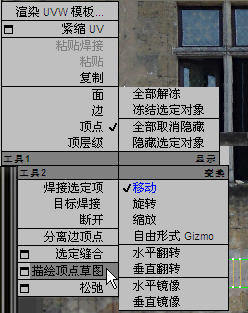

下方的第一个工具栏(“子对象选择”工具栏)上,单击
(顶点)以使“顶点”子对象层级处于活动状态。

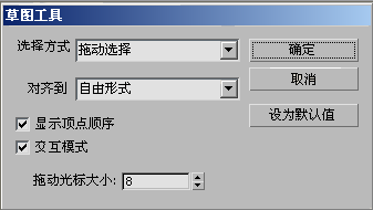

“绘制顶点”。 3ds Max 将打开“草图工具”对话框。
您要使用的“草图工具”选项为:为“对齐到”选择“自由形式”,并启用“交互模式”。
将“草图工具”与“自由形式”图形一起使用后,工作时都会涉及到以下两个步骤:首先,拖动以选择要重新定位的顶点;其次,绘制徒手笔划以显示要在其中放置选定顶点的“编辑 UVW”。
绘制时,3ds Max 将移动选定顶点以跟随线进行移动。
您不必担心不是太精确:可以在以后调整所作工作。
(移动选定的子对象),然后移动顶点以将其更均匀地排列。
