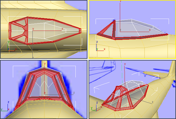

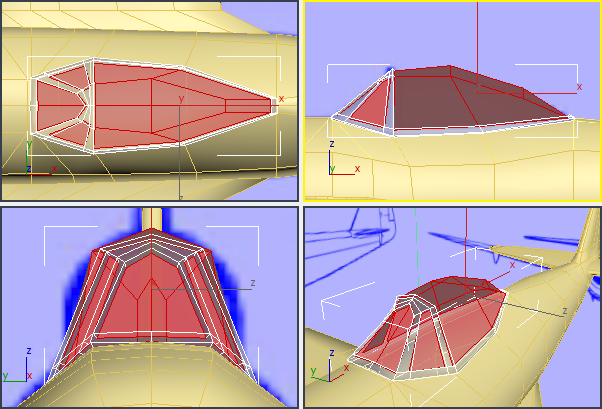

设置课程:
使用平滑组区分金属部件和玻璃部件:
(多边形)子对象层级。

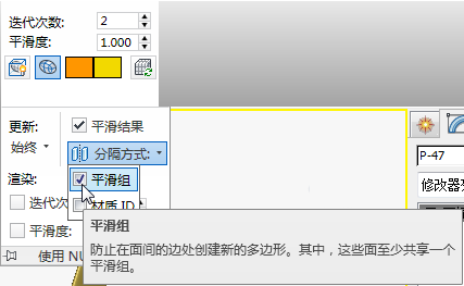

“属性”面板
下拉部分,单击 3ds Max 将打开“平滑组”对话框。

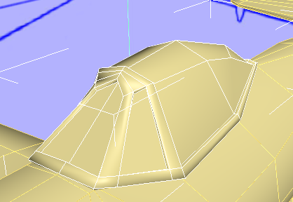

使用 NURMS 平滑预览罩:
(“编辑”)面板上,启用
“使用 NURMS”面板上,将迭代次数的值增大为 2。

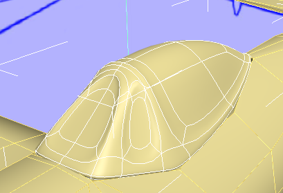

这太平滑了。对于机身,现在需要将平滑组考虑在内。
“使用 NURMS”面板
下拉部分
“分隔方式”下拉列表中,启用“平滑组”。

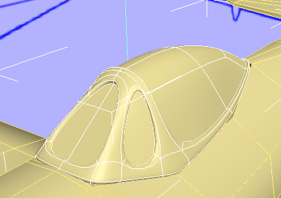

现在,罩的金属和玻璃部分看上去有明显区分了。
将平滑组考虑在内后,罩的玻璃和金属部分之间的边定义得很好。另一方面,风挡的形状太圆了。在接下来的过程中,您将对此进行修正。
