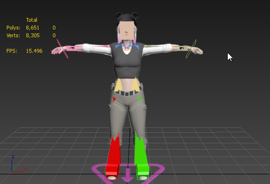

    场景也是在为角色设置蒙皮中使用的 Emma 角色。对于本课程,已将 Emma 移动到 MotionBuilder 所需的标准 T 形姿势。Emma 带有 CAT 角色装备,但该装备已被隐藏。到目前为止还没有动画。

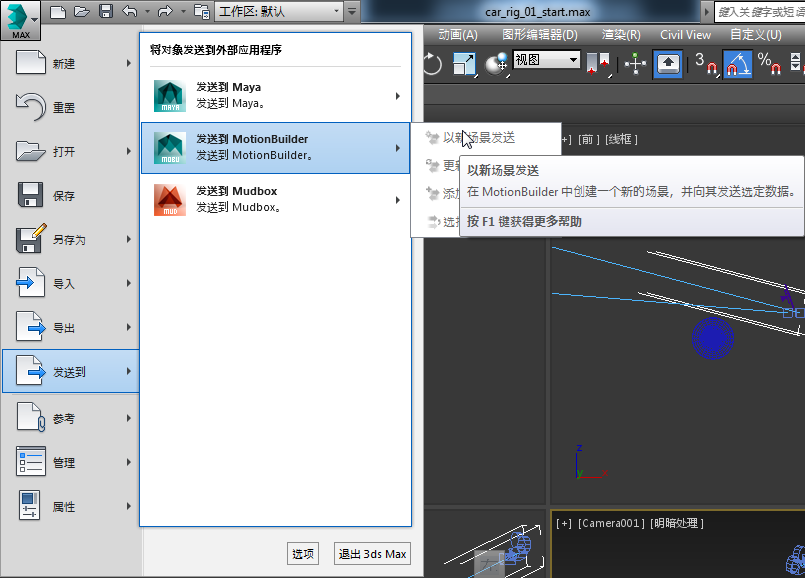

  1. 打开 应用程序菜单,选择“发送到”“发送到 MotionBuilder”“以新场景发送”。
    3ds Max 会显示一条警告,指明未选择任何对象。
  2. 单击“是”以发送整个场景。
    如尚未运行 MotionBuilder,则 3ds Max 启动 MotionBuilder。

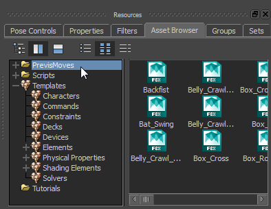

  1. 在“资源”窗口 “资源浏览器”选项卡(在“MotionBuilder”窗口的右下角)中,单击以高亮显示 PrevisMoves 文件夹。
    此文件夹包含各种存储为 FBX 文件的运动。
