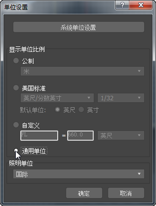

“显示单位比例”组中,确保“通用单位”处于选定状态。

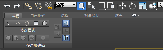

默认情况下,启动 3ds Max 时,直接在主工具栏下方显示功能区的最小化版本。
如果看不到该功能区,请在主工具栏上,单击
(切换功能区)。
由于场景中未选择任何可编辑多边形对象,因此大多数功能区工具处于非活动状态。
此时,所选对象为可编辑多边形,因此功能区将更新以显示一组多边形编辑工具。

“多边形建模”面板上,单击
