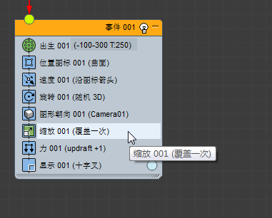

  1. 将“Scale”操作符从仓库拖至 Event 01,并将其放置在“图形朝向”操作符和“Force”操作符之间。
  2. 单击“Scale”操作符以高亮显示它。
  3. 在“Scale”参数中的“类型”下拉列表中,选择“相对连续”。
  4. 确保启用“限定比例”,然后将“比例因子”“X %”的值更改为 100.2
    由于已启用“限定比例”,因此“Y %”和“Z %”因子也会更新为 100.2。

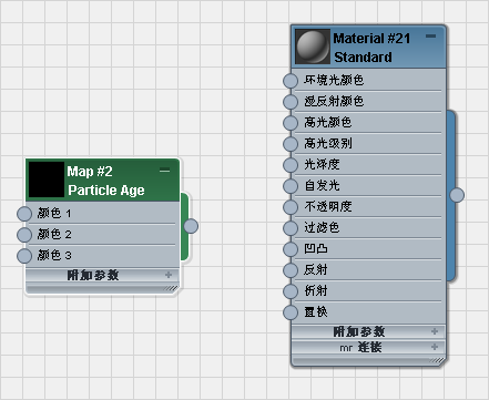

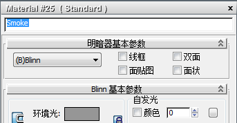

  1. 在主工具栏上,单击 (材质编辑器)显示“板岩材质编辑器”。
    提示: 如果这是您首次使用“板岩材质编辑器”,您可能需要调整其大小以放大它,使您可以轻松地看到所有面板。

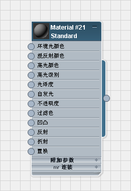

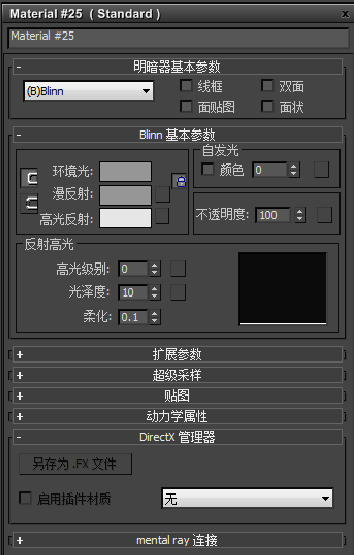

  2. 在左侧的“材质/贴图浏览器”面板中,找到“材质”“标准”“标准”,然后将“标准”材质项拖入到活动视图中。
  3. 在活动视图中,双击“标准”节点,以便在右侧的“参数编辑器”面板上查看其参数。
  4. 将新材质命名为 Smoke

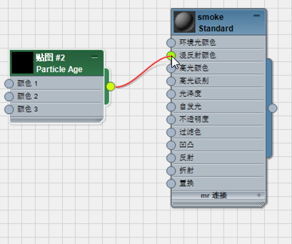

  5. 在“材质/贴图浏览器”面板上,找到“贴图”“标准”“粒子年龄”,然后将“粒子年龄”项拖入到活动视图中。
  6. 在活动视图中,将“粒子年龄”贴图输出关联到“标准材质漫反射颜色”输入。
  7. 双击“粒子年龄”贴图节点以显示其参数。

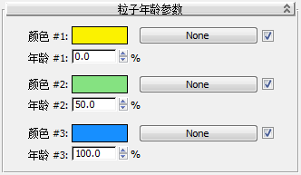

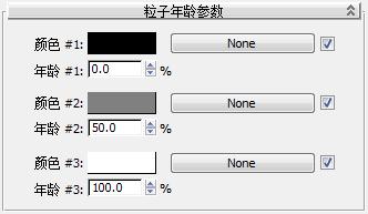

    “粒子年龄”贴图指定三种颜色:默认情况下,“颜色 #1”是粒子在出生 (0%) 时的颜色,“颜色 #2”是粒子在达到中期寿命 (50%) 时的颜色,“颜色 #3”是粒子在消亡 (100%) 时的颜色。 您可以更改这些年龄,但是在本教程中不会执行此操作。
  8. 将“颜色 #1”更改为黄色,将“颜色 #2”更改为绿色,将“颜色 #3”更改为蓝色。
    请不要对精确值感到担心:这些颜色是用于测试“粒子年龄”效果的任意颜色。“粒子年龄”一旦按照预期方式运行,您即可将这些颜色替换为更真实的图案。

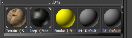

  9. 在“材质/贴图浏览器”面板中滚动,以便可以查看“示例窗”组。拖动“烟雾”材质节点(位于右侧)的输出孔,并将其放置在未使用的示例窗中。在“实例/副本”对话框中选择“实例”,然后单击“确定”。

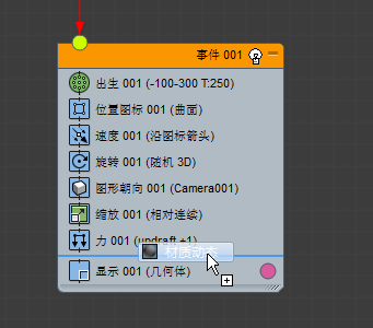

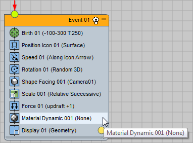

  2. 将“Material Dynamic”操作符从仓库拖至 Event 01,并将其放置在“Force”和“Display”操作符之间。
  3. 单击“Material Dynamic”操作符以高亮显示它。
  4. 在“Material Dynamic”参数中,单击“指定材质”按钮。
    3ds Max 将打开“材质/贴图浏览器”的模式版本。
  5. 滚动到“示例窗”组,然后双击 Smoke 材质。

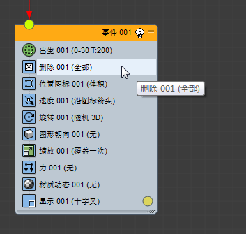

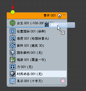

  2. 在“粒子视图”中,将“Delete”操作符从仓库拖至 Event 01,并将其放置在“Birth”和“位置图标”操作符之间。
  3. 单击“Delete”操作符以高亮显示它。
  4. 在“Delete”参数中,选择移除“按粒子年龄”。
    选择“按粒子年龄”将启用“寿命”和“变化”参数。
  5. 将“寿命”的值更改为 350,将“变化”的值更改为 50
    “变化”设置引入了粒子寿命的随机变化,因此系统不会显得太过统一。
