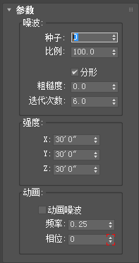

  4. 单击“修改器列表”下拉菜单并选择“噪波”修改器。
  5. 在“噪波”组中,启用“分形”,然后在“强度”组中,将 X、Y 和 Z 设置为 30.0
    岩石正在成形,但还可以处理的更加平整。

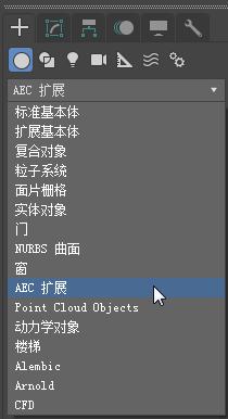

  1. “创建”面板上,激活 (几何体),然后从下拉列表(目前,它显示“标准基本体”)中,选择“AEC 扩展”。
    “AEC 扩展”对象是预建的几何体,包括栏杆、围栏和植物。使用它们,可快速地从细节方面增加场景的真实性。

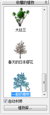

  2. 在“对象类型”卷展栏上,单击激活“植物”。
  3. 在“收藏的植物”卷展栏上,将“普通橡树”选为树种。

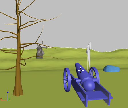

  4. 右键单击“顶”视口将其激活,然后通过单击岩石右侧略偏下的某个点,将树添加到场景中。
    创建树。
    为给场景增添一些氛围,我们将使树表现出矮小不堪、并且在经历战役后疮痍满目的情景。

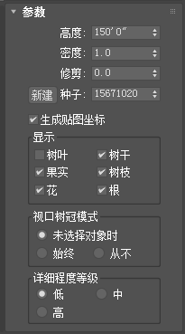

  5. 仍旧选中这棵树,然后在“参数”卷展栏上,将“高度”设置为 150
  6. 在“显示”组中,禁用“树叶”,并在“详细程度等级”组中,选择“低”以减少树枝数。
  7. 如果仍对树的外观不满意,可在“参数”卷展栏上单击“新建”。
    由于每次单击此按钮时,“种子”值都会相应更改,因此会对树进行随机重新配置。
  8. 对树的外观满意后,重命名“名称”字段中的 Foliage001 对象,步骤与针对岩石所采用的步骤相同。将该对象命名为 oak_tree
