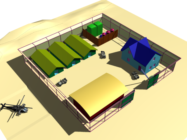

除机动车、吉普车和直升机之外,该场景不包含任何材质。建筑物和地形的外观毫无特色,但可塑性很强,这样的外观在 3ds Max 中新创建的几何体中具有代表性。
您应用材质之前的营地总部

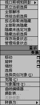

隔离工具容器:
3ds Max 将选择不同的容器。
该命令位于右上方的“显示”象限。
3ds Max 将在视口中心显示工具容器,并隐藏其他场景几何体。
孤立的容器集

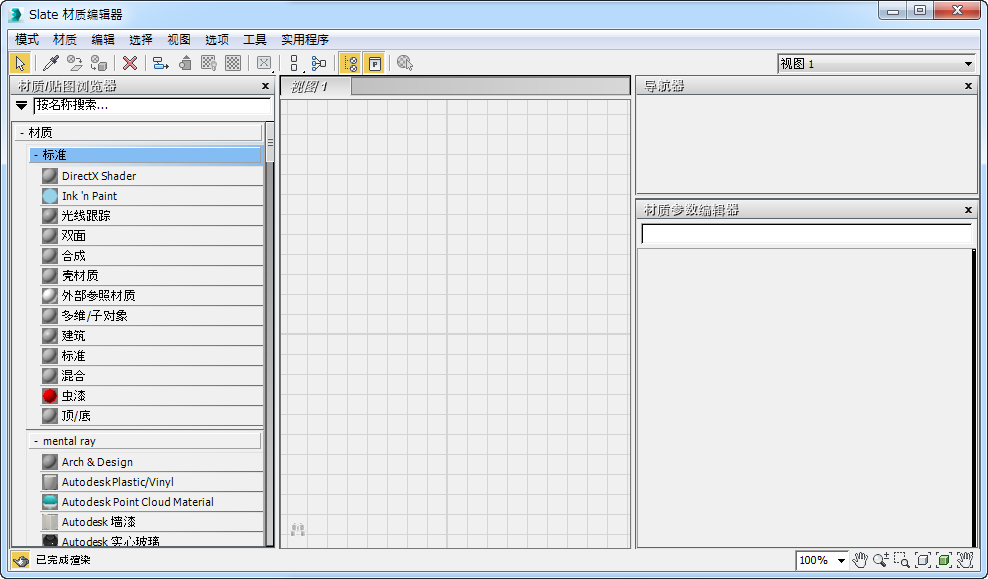

而且,在视口中查看更改时,这有助于在工作过程中最小化“板岩材质编辑器”,然后在需要继续处理材质时将其恢复。

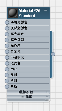

“材质编辑器”是用于创建、调整和管理材质并将材质应用到对象的工作台。其界面的主要部分为:
“板岩材质编辑器”。“精简材质编辑器”拥有更小的窗口,在窗口的界面顶部附近带有显眼的示例窗。

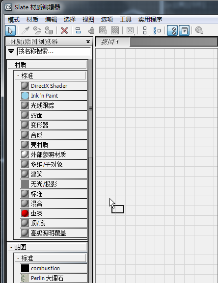

“标准”
“标准”,然后将“标准”项目从浏览器拖放到活动视图(在编辑器中央标记为 View1 的大面板)中。
标准材质的节点会显示在活动视图中。

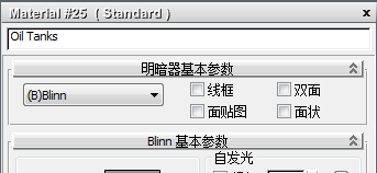

请注意,在“名称”字段中输入名称时,节点的标题栏中的名称也会更新。
最好的习惯是,在您创建材质时就为材质命名。在复杂场景中,易于理解的材质名称很有用。

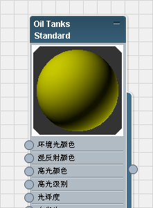

使用“颜色选择器”上的“红色”/“绿色”/“蓝色”控件选择黄颜色。设置“红色”= 200,“绿色”= 200,“蓝色”= 0。
材质的漫反射 颜色是在漫反射或散射的灯光下呈现的颜色。它是我们通常认为材质的“本来”颜色,而且是在您创建类似的基本材质时将首先设置的颜色。
在视口中,油罐将变为黄色。
材质预览中带角度的折角意味着材质至少已经被应用到场景中一个对象中。当带角度的折角为纯白色时,如本示例中所示的颜色,则该材质被称作热材质。当您对热材质作出更改时,场景就会立即更改,而且通常视口显示将会显示您已更改了材质的提示。

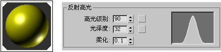

让油罐充满光泽:
确保三个油罐仍然处于选中状态,且 Oil Tanks 材质仍然处于活动状态。
“亮度高光”同时显示在预览中的球体上和视口中的油罐上。
左:油罐材质的预览
右:反射高光控件,光泽度为 32
正如您在预览时所看到的,在“反射高光”和“光泽度”控件右侧的图形中,高光现在变得更狭窄了。“高光级别”控制高光的亮度,而“光泽度”控制高光宽度。通常,越有光泽的材质,其高光度越小。
您曾用过基本材质控件、“漫反射”颜色、“高光级别”以及“光泽度”来创建具有适度光泽绘制外观的简单材质。由此可完成油罐的材质。

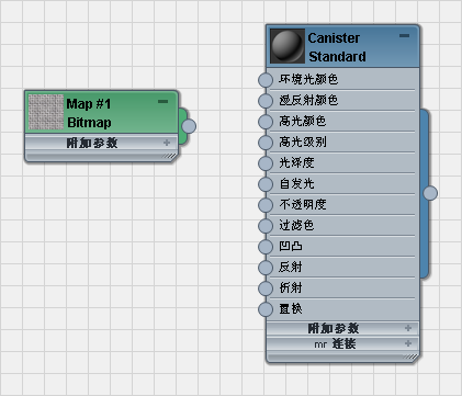

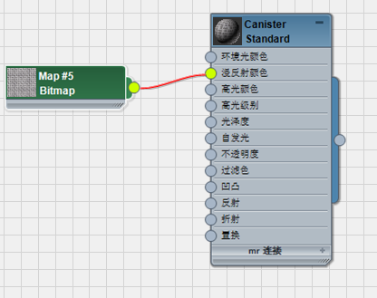

“材质/贴图浏览器”面板中的左侧,找到“贴图”
“标准”
“位图”,并将此贴图类型拖动到活动视图中。 3ds Max 打开一个文件对话框。
3ds Max 将此“位图”节点添加到活动视图中。

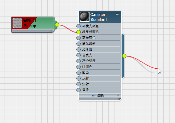

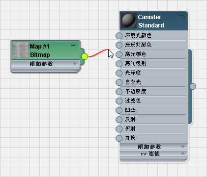

将该关联放到 Canister 节点的“漫反射颜色”组件的输入套接字上。
此时位图关联到材质。
“位图”标题栏中会显示一个红色的对角图形,指示“显示材质”处于活动状态。
从“Canister”材质的输出套接字中拖动
3ds Max 将“Canister”材质应用到弹药箱。

再次查看整个场景:
(孤立当前选择切换)。 视口将再次显示整个场景。

对于地形,默认的平面投影很适用,且贴图 terrain.jpg 的大小已正好适合场景,这样您在本课中的工作现已完成。
具有带纹理的工具容器和地形的军队营地
