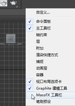

3ds Max 将打开该工具栏。
MassFX 工具栏

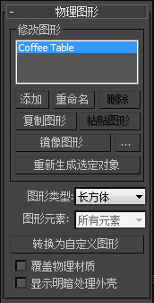

选择茶几对象。
静态刚体是模拟的一部分,但它不会移动或更改。
“修改”面板。MassFX 通过将“MassFX 刚体”修改器应用到选定对象来设置对象。
MassFX 适用于两种类型的几何体:
对于模拟中不会移动的静态刚体,通常使用图形网格(原始)。
对于模拟中所有移动的刚体,通常使用物理图形。
根据经验,尽可能使用最简单的几何体。在本例中,茶几是一个静态的简单长方形,因此使用“原始”就足够了。打开“图形类型”下拉列表并选择“原始”。

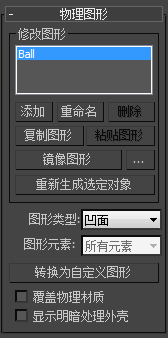

“物理图形”卷展栏上,查看“图形类型”。
大多数动态刚体的默认网格类型为“凸面”。这与球的图形非常接近,如您在视口中所见。
“凸面”物理图形近似于球
注意:“网格变换”子对象层级用于偏移物理图形,以便清晰显示。
但是,默认图形的滚动效果不是非常好。“MassFX 刚体”修改器具有更适用于球形对象的图形。
现在,物理图形便与原始球的图形相匹配。

默认的“凸面”物理图形与碗不太近似,因为它是凸面图形,如您在视口中所见。
动态刚体在 MassFX 中必须使用凸面物理图形表示。若要为凹面图形(如碗)建模,可以使该图形与较小的凸面图形集合近似。“MassFX 刚体”修改器提供“凹面”图形类型,使您可以自动创建该集合。
“物理图形”卷展栏上,打开“图形类型”下拉列表并选择“凹面”。
“凸面”物理图形将消失。没有默认的“凹面”图形:您需要为模拟中的每个凹面对象构造一个自定义“凹面”图形集合。
3ds Max 将需要一些时间进行计算。在此期间,系统将显示状态消息“正在计算”,并以百分比形式显示计算进度。当完成物理图形后,状态行将显示新合成网格的相关信息:“当前网格包含 14 个外壳”。但是,您可以在视口中看到新的物理图形仍为凸面。
对于某些自动生成的凹面图形,需要启用切换以改进拟合的开关。
现在,该图形是真正的凹面图形,不过也非常复杂,包含了 115 个外壳。
现在,该网格仅包含 10 个外壳,这样模拟速度将更快。后面您会看到,这足以为碗创建真正的凹面物理图形。

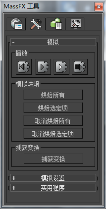

播放模拟:
(开始模拟)。
3ds Max 进行计算时会有一段短暂的暂停,然后球落入碗中,然后略有反弹,最后和碗一起从茶几上滚落下来。
(重置模拟),然后再次单击
(开始模拟)。
重复播放模拟的另一种方法是将模拟作为 3ds Max 动画进行烘焙。接下来的步骤中将介绍如何执行此操作。

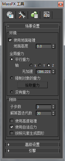

(世界参数)。
3ds Max 将打开“MassFX 工具”对话框并定位到“世界参数”面板。
(模拟工具)选项卡。
3ds Max 会将模拟转换为关键帧。执行此操作时,将在窗口底部显示一个进度条。
烘焙完成后,即可将模拟作为常规动画进行播放,方法是单击 3ds Max 窗口右下角附近的
(播放动画)。也可以将烘焙的动画渲染到视频文件。如果您希望返回并调整模拟,则可以取消烘焙任何或全部对象。
