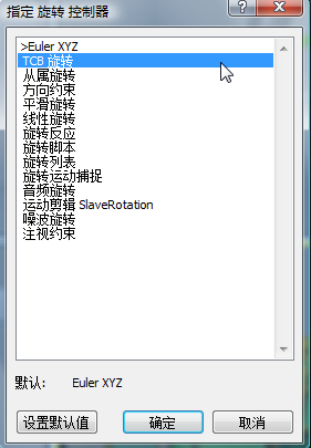

  3. 在“指定控制器”窗口中,单击以高亮显示“旋转: Euler XYZ”项。
  4. 单击 (指定控制器)。
  5. 在“指定控制器”对话框中,单击“TCB 旋转”,然后单击“确定”。
    在“指定控制器”卷展栏中列出的旋转控制器更改为“TCB 旋转”。

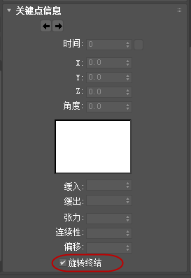

  6. 向下滚动至“关键点信息”卷展栏底部并且启用“旋转终结”。这样允许您将旋转关键点设置为大于 180 度。
    重要: 您必须启用“旋转终结”,否则动画演示不能正确执行。

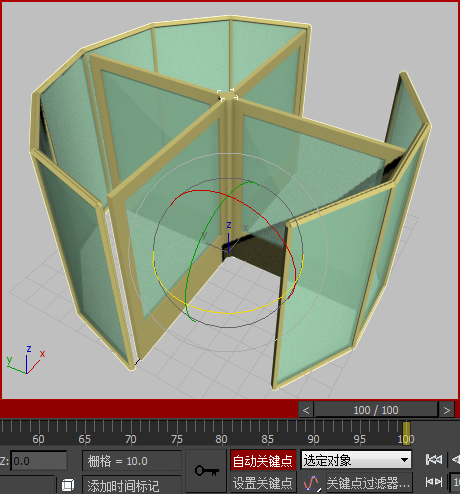

  1. 启用
  2. 将时间滑块拖动至帧 100 处。
  3. 单击以激活 (选择并旋转)。
  4. 将门轴绕 Z 轴旋转 360 度。注意观察坐标显示以使旋转正确。
    提示: 为了更加轻松地设置旋转,请通过按 A 键来启用“角度捕捉”。
    现在,“时间滑块”在时间段的起始和结束位置使关键帧显示为小矩形。
    在帧 100 处旋转关键点。

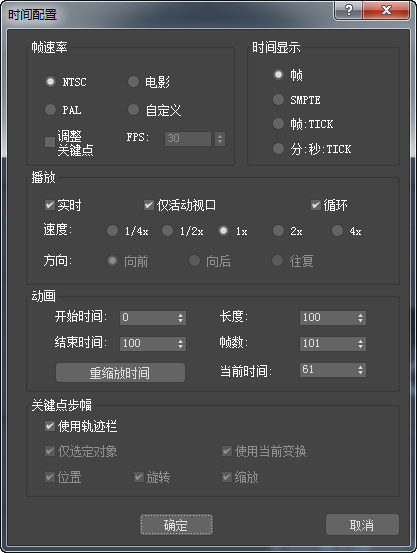

  1. 单击 (时间配置)。
    3ds Max 将打开“时间配置”对话框。

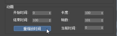

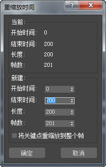

  2. 在“动画”组中,单击“重缩放时间”。
  3. 在“重缩放时间”对话框中,将“结束时间”更改为 200,然后单击“确定”。
  4. 单击“确定”关闭“时间配置”对话框。
    现在,“时间滑块”显示 200 帧,关键点位置为第 0 帧和第 200 帧。
