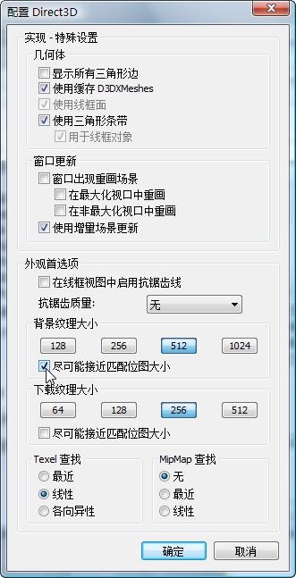

“配置驱动程序”。 3ds Max 将打开正在使用的图形驱动程序(OpenGL 或 Direct3D)的配置对话框。
Direct3D 驱动程序的配置对话框
对位图配置的更改不会立即生效:您始终需要重新启动 3ds Max。
如果不必更改“匹配位图大小”设置,则可以继续操作,而不重新启动 3ds Max。
