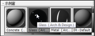

  4. 在“材质编辑器”浏览器的“示例窗”部分(左侧),找到“玻璃”材质,然后将其拖动到“View1”窗口中。
    (最初标记为“View1”的视图是位于“Slate 材质编辑器”中心的大型窗口,在该窗口中,材质和贴图显示为可通过各种方法关联在一起的节点。)
    3ds Max 会询问将其作为副本还是实例。选择“实例”,然后单击“确定”。

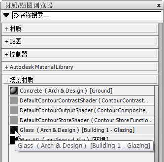

  5. 在“材质编辑器”工具栏上,单击 (将材质指定给选定对象)以将玻璃材质应用到玻璃对象。
    3ds Max 会对玻璃应用玻璃材质。在“浏览器”面板的“场景材质”部分,现在您可以看到玻璃输入和对象名称。

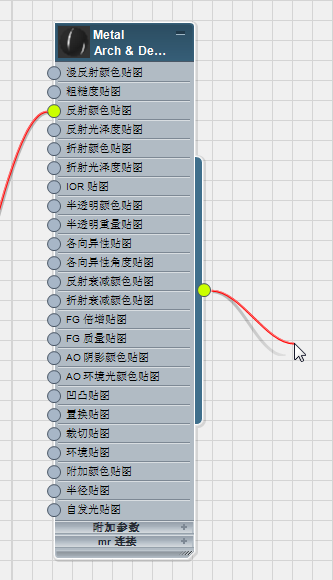

  7. 在“浏览器”面板的“示例窗”部分,找到金属材质,将其拖动到视图 1 面板。
    再次选中“实例”,然后单击“确定”。
  8. 这时从金属材质节点的输出套接字(右侧的圆形控件)中拖动,
    从材质的输出套接字中拖动
    ... 在视口中,落下金属外壳对象的线框。
    ... 落到对象上
    拖放也是指定材质的方式。
