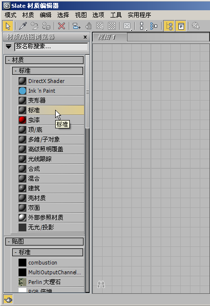

如果意外打开了“精简材质编辑器”,只需选择“模式”
“Slate 材质编辑器”。
如果这是您首次使用“板岩材质编辑器”,则您可能需要重新调整其大小,以便可在其界面中轻松查看全部三列。

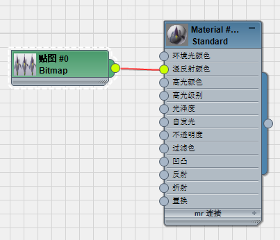

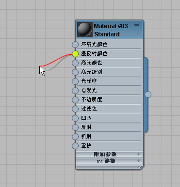

将此项拖动到位于窗口中心的大“视图”面板 (View1)。3ds Max 在视图中将材质显示为节点。
拖动时将显示连线。
释放鼠标。

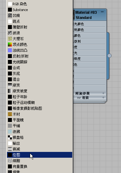

3ds Max 将打开弹出式上下文菜单。
在上下文菜单上,选择“位图”。

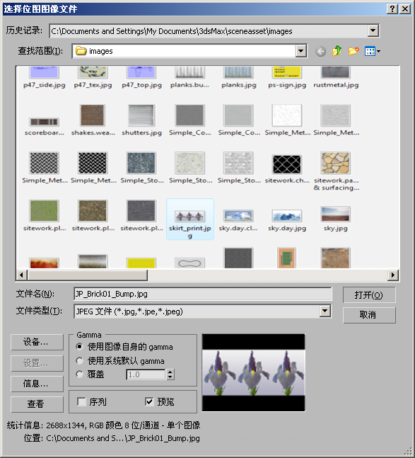

3ds Max 将打开“选择位图图像文件”对话框。
在文件对话框上,单击 skirt_print.jpg 将其选中,然后单击“打开”。
3ds Max 将一个“位图”节点添加到材质的“漫反射颜色”组件。

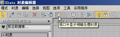

(视口中显示明暗处理材质)。(如果使用的是 Direct3D 或 OpenGL 等旧版驱动程序,则工具提示将显示“在视口中显示标准贴图”。)
启用此选项后,3ds Max 会在“位图”节点的标题栏中显示一个红色楔形图形。

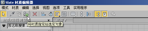

(将材质指定给选定对象)。
关闭“Slate 材质编辑器”。 明暗处理的视口现在会在裙子上显示图案。这是一个很好的开始,但我们希望花垂直显示并且分布得更加均匀。

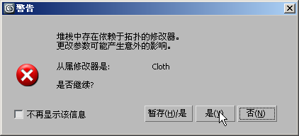

3ds Max 将显示有关拓扑的警告。单击“是”以解除此警告。
(多边形)以转到“多边形”子对象层级。
如果 3ds Max 再次显示拓扑警告消息,请单击“是”再次解除该警告。

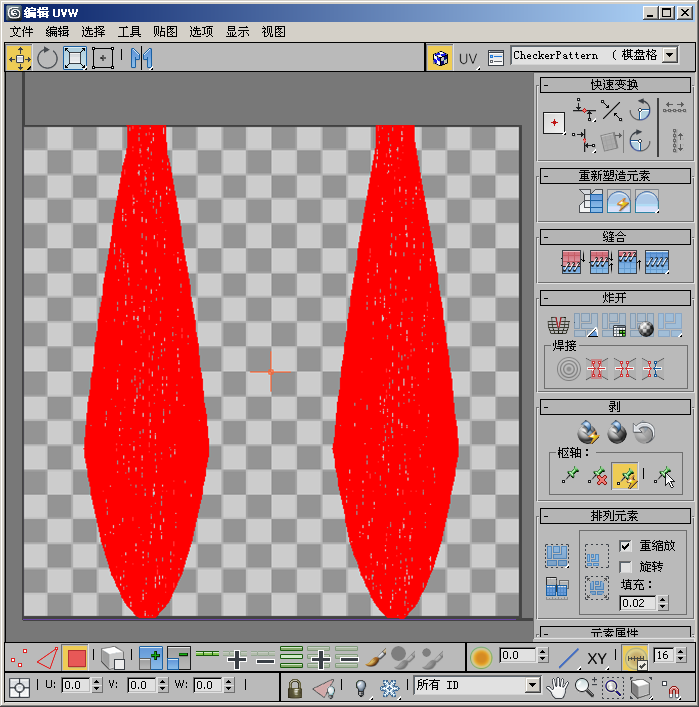

“编辑 UV”卷展栏上,单击“打开 UV 编辑器。
3ds Max 将打开“编辑 UVW”对话框。
裙子的每一片在“编辑 UVW”窗口中显示为一个平面群集,并以红色高亮显示,因为它们已被选中。
您可能会注意到 3ds Max 的速度变慢了。Garment Maker 生成了大量面。
上方的工具栏上,打开纹理下拉列表,然后选择“贴图 #0 (skirt_print.jpg)”。(贴图编号可能有所不同。)
贴图图案将显示在“编辑 UVW”窗口中。
上方的工具栏上,单击
选项按钮。
3ds Max 将打开“展开选项”对话框。

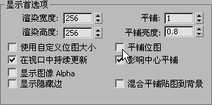

“显示首选项”组中,如果“平铺位图”处于禁用状态时,则单击以将其启用,如果“使用自定义位图大小”处于启用状态,则单击以将其禁用。
单击“确定”关闭“展开选项”对话框。
“编辑 UVW”窗口中轮廓为暗色矩形的区域是 UV 坐标的单位方形(在本例中它显示为矩形,因为位图不是方形)。
