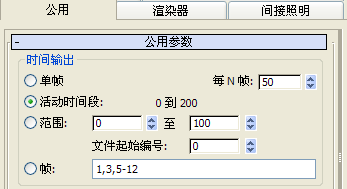

  1. 单击 (“渲染设置”),或者按 F10
  2. 在“渲染设置”对话框 “公用”面板上的“公用参数”卷轴栏中,找到“时间输出”组。将输出由单一时间段更改为活动时间段,然后将“每 N 帧”更改为 50
    此操作将在动画过程中(从 0 帧到第 200 帧)渲染五个采用的帧。(渲染五个帧大约需要 5 至 10 分钟:调整“每 N 帧”值,以便合理地搭配为本课程所安排的时间。)

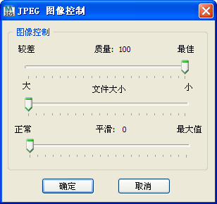

    3ds Max 将打开“JPEG 图像控制”对话框。
  6. 将“质量”值更改为百分之 100,然后单击“确定”。
