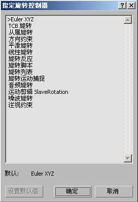

  2. 右键单击主要旋转轨迹。从四元菜单中,选择“指定控制器”。
    3ds Max 将打开“指定控制器”对话框。
  3. 在“指定旋转控制器”对话框中,单击以选中“TCB 旋转”,然后单击“确定”。
    现在,篮球具有一条旋转轨迹,没有次要 X、Y 和 Z 旋转轨迹。

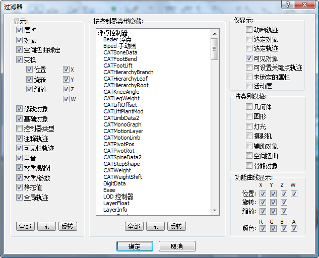

  4. 在“轨迹视图 - 曲线编辑器”工具栏上,单击 (过滤器)。
    3ds Max 将打开“轨迹视图”“过滤器”对话框。
    如果此按钮最初不可见,请右键单击“轨迹视图”工具栏的空白区域,然后选择“显示工具栏”“控制器: 轨迹视图”。
  5. 在“过滤器”对话框的“显示”组(位于左侧)中,单击以启用“控制器类型”,然后单击“确定”。
    现在,控制器窗口会列出控制器类型。
    提示: 虽然默认情况下,3ds Max 不会在控制器窗口中显示控制器类型,但启用其显示可帮助您跟踪所创建的动画。

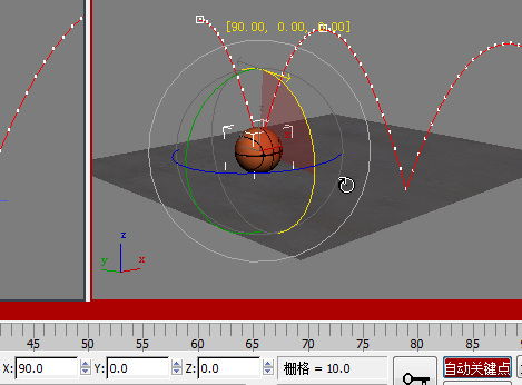

  1. 启用
  2. 在主工具栏上,启用 (角度捕捉)。
  3. 将时间滑块拖动至帧 15 处。在“透视”视口中, 会将篮球沿 X 轴向前旋转 90 度。观看状态栏中的 X 字段以选中该值。
    在帧 15 处向前旋转
  4. 将时间滑块拖动至帧 30 处。 沿 X 轴将篮球再向前旋转 90 度。
