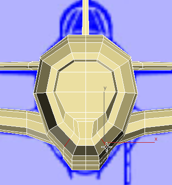

正如您将看到的那样,为机翼几何体添加边循环会产生进气口问题。在本课程中,您将更正该问题并进一步优化进气口的形状。
设置课程:
“多边形建模”面板上,单击“修改模式”,然后单击
“多边形建模”面板上,单击 再次使用 NURMS 检查您的工作:
“编辑”卷展栏上,启用

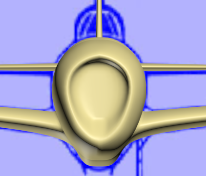

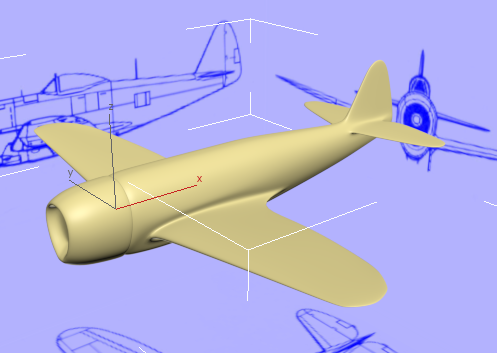

平滑的模型显示机翼已成功创建。
位于进气口下边的两个边超过了应有的尖锐程度:这些边来自于在准备挤出机翼时使用快速循环创建的附加轮廓。您将在下一过程中更正这些问题。

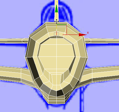

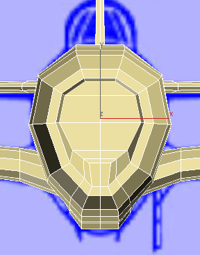

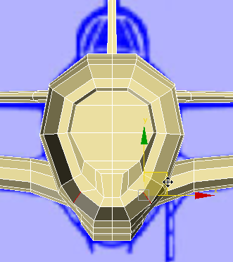

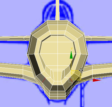

更正进气口边:
“编辑”面板上,激活
“编辑”卷展栏上,激活

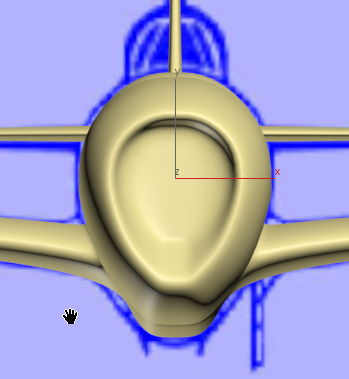

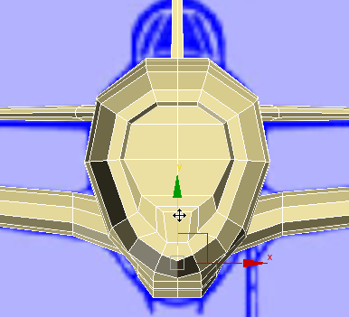

此时引擎罩的入口部分的外观会更好看一些。
保存工作:
