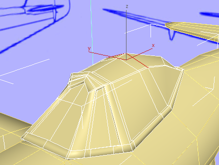

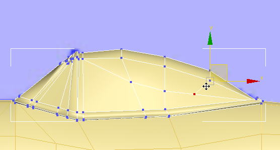

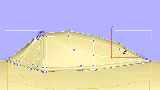

建立 P-47 模型的最后一步是增大玻璃泡的曲率。
设置课程:
优化泡的形状:
透视视图

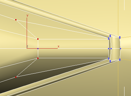

“编辑”面板上,激活
“编辑”面板上,激活

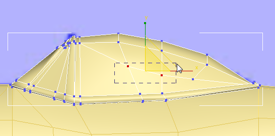

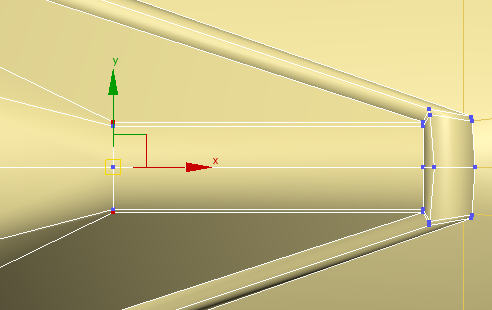

“编辑”面板上,激活 扩展泡的宽度:

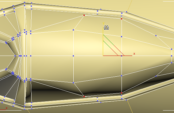

完成罩的最后一步是对泡进行优化,以便玻璃隆起更多一些,如蓝图所示。

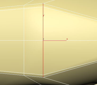

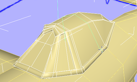

查看顶视图,确保选择了四个顶点:泡每侧的两个顶点。

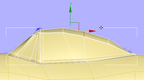

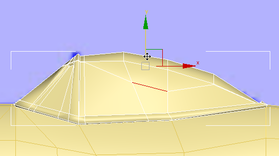

检查您的工作:

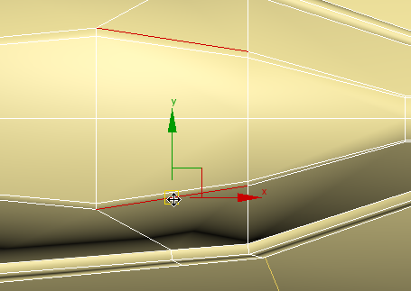

下拉部分
“分隔方式”
“平滑组”。您可能需要对此进行验证。

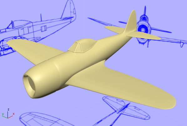

要查看 P-47 模型的完整版本,可以打开 p47_completed_no_texture.max 。此模型版本包括一些似乎不足以包括在此教程内的附加几何调整。
还可以通过打开 p-47_completed_textured.max 查看 P-47 模型的完成版本和纹理版本。 教程使用“UVW 展开”控制纹理演示了一种对此模型制作纹理的方法。
P-47 Thunderbolt 模型仅包含两个对象,但是每个对象有许多细节。本教程包含的功能和方法有:
