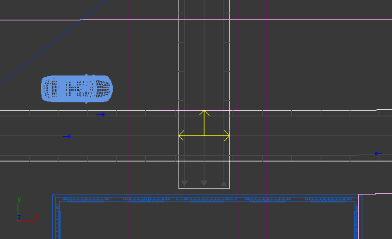

  3. 在“顶”视口中,在线框颜色为蓝色的建筑的正面上单击,然后向上拖动,按住 Shift 键并在通道顶部附近再次单击,以创建另一条与第一个相交的直流。右键单击以结束流创建。
    人行横道和通道的第二个流与第一个相交。
    请注意,“填充”如何在流相互交叉的位置显示四向箭头。
    请务必确保这些箭头显示:如果您没有看到它们,则表示流没有正确地相交。如果相交不正确,一个流上的行人可能穿过另一流上行人!
    相交流的角度可以介于 45 和 135 度之间。遇到相交的行人有时会更改方向,并左转或右转,而非继续向前。

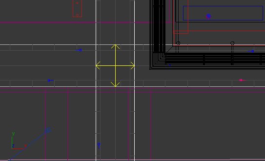

  3. 在“顶”视口上单击以沿近处人行道创建流。确保在它与人行横道/通道流相交的位置显示箭头。如果新流太靠近先前流的起点,则“填充”将不会正确地生成相交。
    近处人行道的流与人行横道的流相交。
    在此情况下,相交点仅显示三个箭头,因为人行横道/通道的相交点位于人行横道流终点的附近。

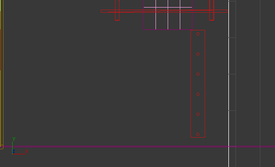

  3. 在“填充”选项卡 “定义空闲区域”面板上,单击“创建座位”以将其激活。
  4. 单击长椅顶部四次,以创建四个座位。
    类似于行人流,座位是不渲染的辅助对象。
    默认情况下,座位朝向视口的 Y 轴(座位几何体较宽的一侧为座位的正面)。这与长椅几何体不匹配。
  5. 在主工具栏上,激活 (选择并旋转)。旋转座位,使其面向左边或右边。您可能还想要 移动座位,使其前方的边与长椅的边对齐。
  6. 坐着的人的性别为随机生成。如果起初所有坐着的人的性别相同,则可以选择至少一个座位,然后在 “修改”面板 “座位”卷展栏中更改“性别”设置,从而更改性别。
    如果坐着的人彼此面对面(如示例中放置在下方的两个座位),则默认情况下角色将进行互动。线框视口在互动的座位间显示一条线,从而指明此情形。
    您还可以启用“座位”卷展栏上的“单个”复选框,以使互动的坐着的角色表现为独自一人。

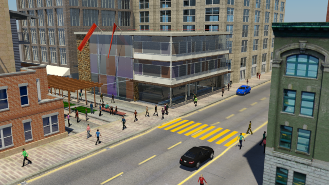

  9. 激活“Camera001”视图。
    在此远景镜头中,很难看到坐着的角色。
  10. 单击“观察点”(POV) 视口标签菜单(中间的标签),然后选择“摄影机”“Camera002”。
    Camera002 中景镜头中,便会正常显示新的坐着的人。

  6. 激活“Camera002”视口,然后使用“POV”视口标签菜单更改回“Camera001”视图。
  7. 单击
    现在,通道拐角包含交谈或自己打发时间的角色。空闲区域中的角色也已设置动画,但不会移动。

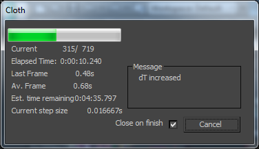

(可选)增加旗帜动画的长度:
    在使用“填充”“模拟”来延长动画长度时,您可能会注意到一个不足之处:采用原始动画长度 300 帧时,通道上方的旗帜停止移动。要进行更正,请执行以下操作:
  1. 选择 flag01
  2. “修改”面板 “对象”卷展栏 “模拟”组中,单击“模拟”。
    3ds Max 在延长布料模拟时显示进度对话框。
  3. flag02 重复这些步骤。
    由于仅受重力作用,旗帜的运动仍然是下垂飘动。但在第 300 帧后仍继续运动。
