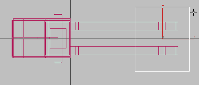

  1. 激活“前”视口。
  2. “创建”面板上,单击以激活 (几何体)。从下拉列表中选择“标准基本体”,在“对象类型”卷展栏上,单击“长方体”以将其激活。
  3. 在前视口中,将长方体拖到钳形刀边末尾附近。
  4. 在“参数”卷展栏上,为长方体指定下列尺寸:
    • 长度 = 20mm
    • 宽度 = 15mm
    • 高度 = 3mm

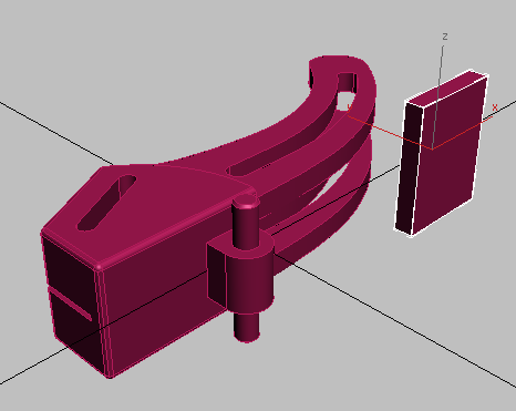

    透视视图中的新长方体

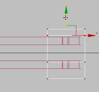

  5. 另外在“参数”卷展栏上,将“长度分段”值更改为 3
  6. 右键单击新长方体,从四元菜单中选择“转化为”“转化为可编辑多边形”。
  7. 在功能区 “石墨建模工具”选项卡 “多边形建模”面板上,单击以激活 (顶点)。

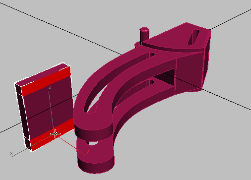

  8. 在前视口中, 局部选择用于定义长方体顶段的顶点(从顶部数第二行顶点), 将它们沿 Y 轴上移,以便它们位于上刀边杆之上。
  9. 局部选择用于定义长方体底段的顶点(从底部数第二行顶点), 将它们沿 Y 轴下移,以便它们位于下刀边杆之下。

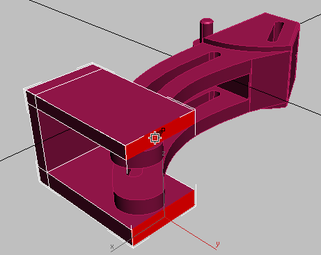

挤出蹬形支架:

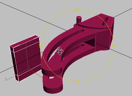

  1. 在功能区 “多边形建模”面板上,单击以激活 (多边形)。
  2. 环绕透视视图,以便能够看到长方体内部。
  3. 单击 ,然后在按住 Ctrl 键的同时单击,以选择对应于上段和下段的长方体的两个内面。

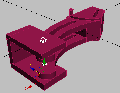

  4. 在功能区“多边形”面板上,单击 (“挤出”),然后拖入视口,以将这些面挤出到刀形钳末端之上。

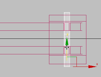

    顶视图

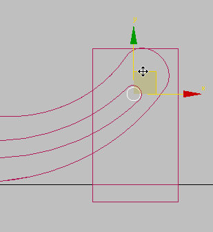

    前视图
