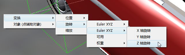

在世界 X 坐标中旋转车轮:
“Camera_Birdseye”。
“旋转”
(第二个)“Euler XYZ”
“Z 轴旋转”。
“旋转”
(第二个)“Euler XYZ”
“Z 轴旋转”。

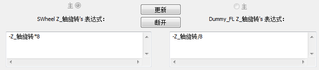

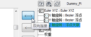

请注意方向盘和前轮是如何沿相反方向转动的。通过修改控制器表达式您将改正此问题。还需要进行第二次调整。前轮需要转动的角度远低于方向盘转动的角度。这是因为前轮的轴心范围约为 90 度,而方向盘的运动范围为旋转二至三圈。
方向盘和前轮转动的方向相反
撤消您在上一步中所做的旋转。
负号 (-) 运算符可确保这两个旋转一致,并且 *8 和 /8 因子可确保左前轮轴心(沿 Z 轴旋转)比方向盘少转八倍。
请注意更逼真的行为。
指定的表达式务必要与您在步骤 13 和 14 中使用的表达式完全一样,因为右车轮辅助对象是通过从左前辅助对象复制获得的,而非通过从左前辅助对象镜像获得的。
您可以在“顶”视口中查看关联右前轮的效果。

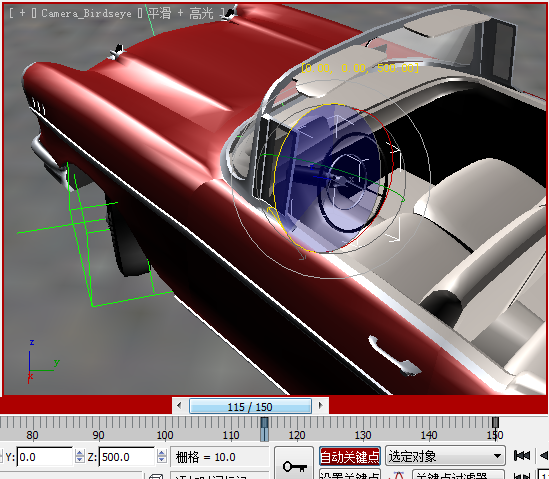

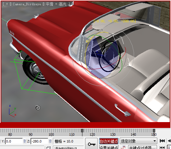

设置转向动画:
“时间显示”组中,选择“帧”。
方向盘绕 Z 轴旋转 -280 度
方向盘绕 Z 轴旋转 500 度
