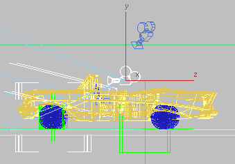

“按类别隐藏”卷展栏上,禁用“摄影机”以便重新显示场景中的摄影机。
Camera_Driver 对象
这是位于驾驶员座位上的摄影机。
“ListCon”脚本会自动添加位置和旋转列表控制器,允许您保持对摄影机的局部方向的控制。
请注意,摄影机所需的旋转轴是 Y 轴(显示为绿色)。
摄影机沿 Y 轴旋转
“旋转”
(第二个)“Euler XYZ”
“Z 轴旋转”。
“旋转”
(第二个)“Euler XYZ”
“Y 轴旋转”。
使该对话框当前保持打开状态。
“Camera_Driver”。 方向盘旋转时,摄影机视点将沿错误方向旋转。
