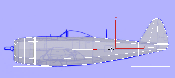

在本课中,将添加更多边以提高机身的规则性并优化机身的轮廓。
设置课程:
打开
p47_vertical_stabilizer.max
。 向机身添加垂直边:

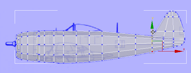

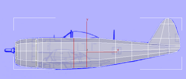

“修改选择”面板上,单击 3ds Max 将围绕机身周围选择所有平行边。

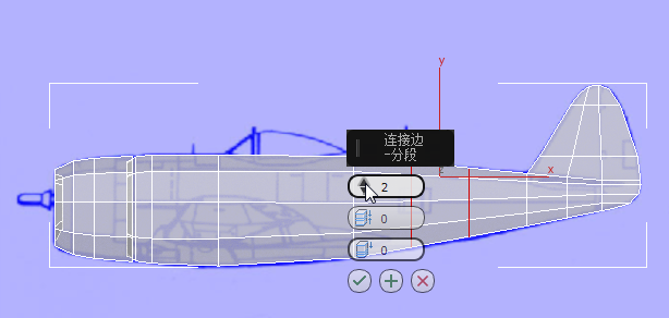

“循环”卷展栏上,按住 Shift 键单击 3ds Max 将显示“连接”工具的 Caddy。对于第三个设置“滑块”,右键单击微调器箭头以将值重置为 0。然后将第一个设置“分段”的值更改为 2,然后单击
(确定)。

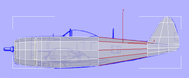

3ds Max 将沿机身后部的长度添加两组等间距的垂直边。(将“滑块”值设为零可确保新边循环均匀隔开。)

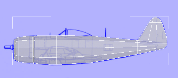

3ds Max 将在驾驶舱前端和引擎罩后端之间添加一组垂直边。
调整机身下半部分的曲线。

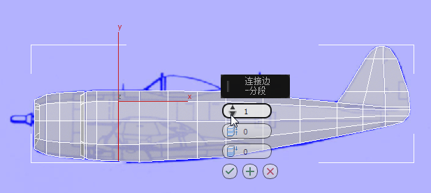

“多边形建模”面板上,激活
