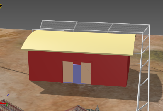

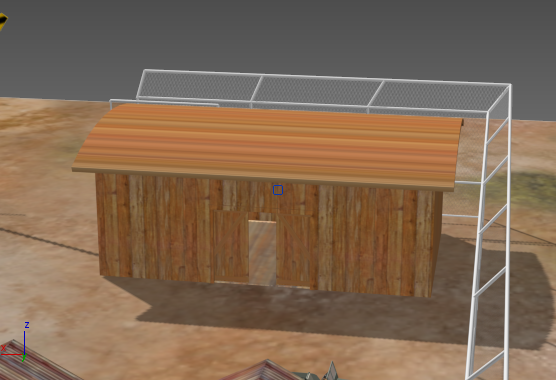

军队营房场景基本上完成。车库墙壁和门使用的材质与先前为门所创建的材质相同,而车库的地板与营房地板相同。唯一不同的是车库屋顶:其材质仍采用 WoodBoards,仅贴图略有不同而已。
设置课程:
在车库的墙壁和门上使用前门纹理:
Camera03。 Camera03 将显示车库的视图。
将营房地板材质用于车库地板:
对车库屋顶进行纹理处理:
现在,军队营地场景已完全经过纹理处理。
