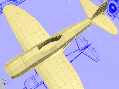

虽然驾驶舱基本上完成了,但您需要添加一些边并调整其位置,以便在平滑模型后驾驶舱的外观仍十分好看。
设置课程:

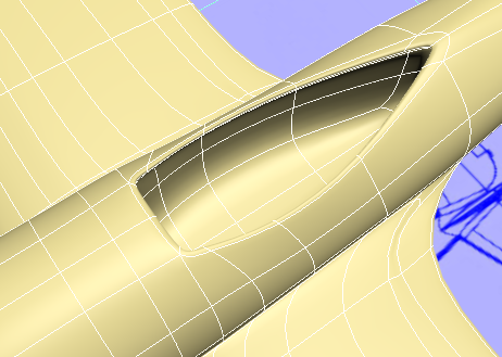

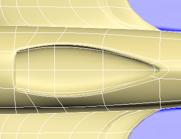

使用平滑预览模型并帮助您优化几何体:
“编辑”面板上,启用
“使用 NURMS”面板上,将迭代次数增大为常用值(对于 P-47)2。 模型具有良好的平滑性,而驾驶舱一直是十分平滑的。在“顶”视口中最容易查看这一点。

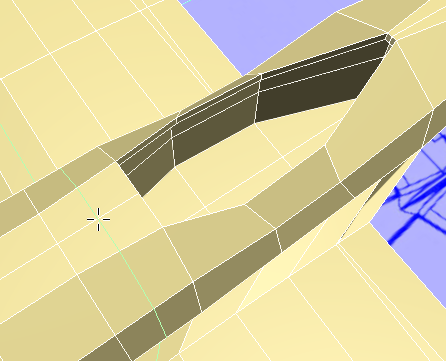

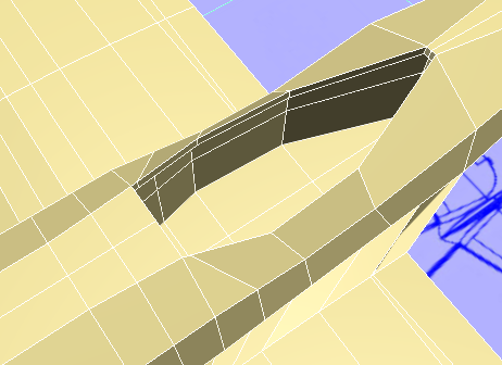

但是,蓝图图像显示驾驶舱的前边应是直边。您可以通过添加一些边来修复此问题:(正如您在优化引擎罩的进气口部分时看到的那样,将边紧靠在一起可减少 NURMS 平滑的作用)。

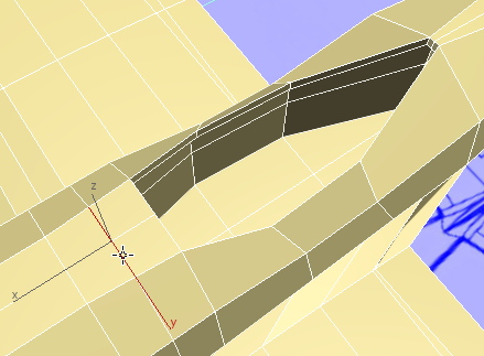

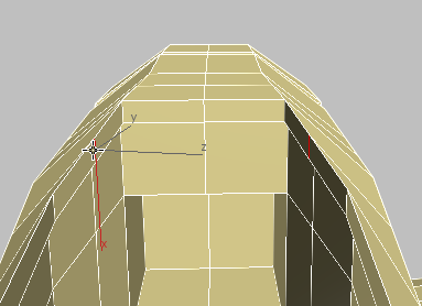

“编辑”面板上,启用
“编辑”面板上,激活

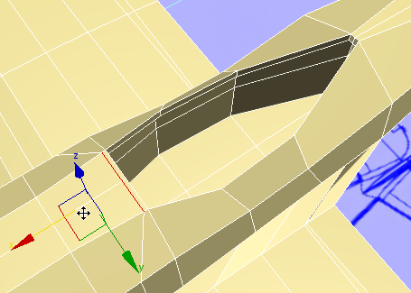

若要同时选择这两个边,必须
环绕“透视”视图。

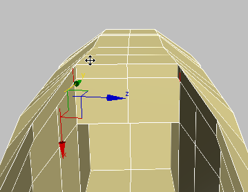

“编辑”面板上,激活

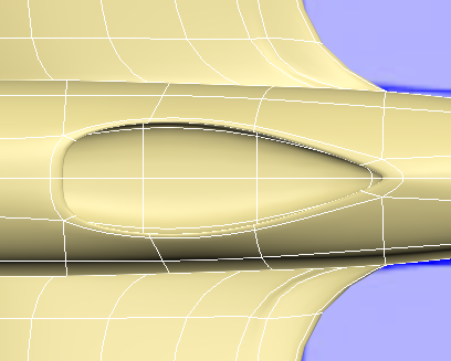

“编辑”面板上,启用 此时驾驶舱的前边是直的,如蓝图图像中所示。
