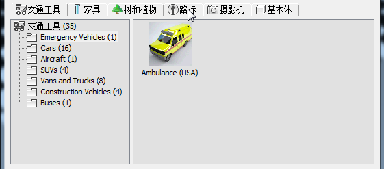

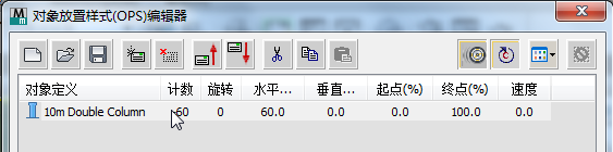

  4. 在元素列表上方的工具栏中,单击 (添加新元素)。

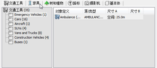

    3ds Max 会将一个元素添加到列表中。默认情况下,此元素是车辆。

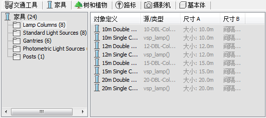

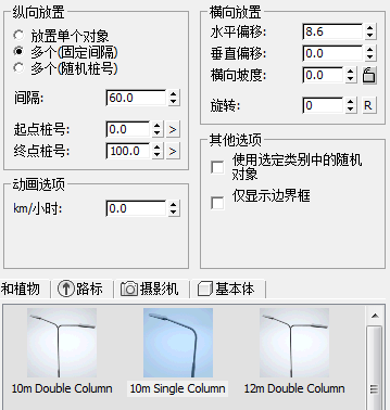

  5. 在靠近 OPS 编辑器底部(库面板)的元素编辑器上,单击“家具”选项卡。
    面板将显示街道设施的列表。

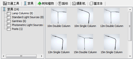

  6. 右键单击右侧的列表,然后从弹出菜单中选择“大图标”。

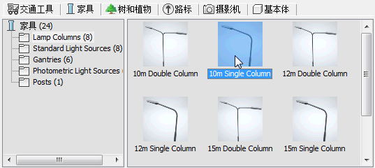

  7. 单击以高亮显示条目“10m Single Column”。
  8. 在“纵向放置”组中,选择“多个(固定间隔)”,然后在“横向放置”组中,将“水平偏移”值更改为 8.6
  9. 单击“应用”。
    在视口中,路灯现在沿道路的一侧显示。如果按 F4 键启用边面,可以更容易看到这些路灯。

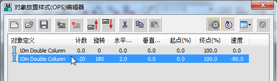

在道路的另一侧添加匹配的路灯:
  1. 在元素列表中,单击以高亮显示“10m Single Column”条目。
  2. 在工具栏上,单击 (复制元素),然后单击 (粘贴元素)以将重复的路灯条目添加到列表。
  3. 单击以高亮显示新的路灯条目。
  4. 在“横向放置”组中,将“水平偏移”更改为 –8.6,并将“旋转”更改为 180
  5. 单击“应用”。
    现在,路灯沿直线显示在道路两侧。

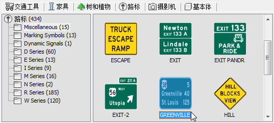

  3. 在元素编辑器中,单击“路标”选项卡。
  4. 在左侧层次中的“杂项”组处于高亮显示状态时,向下滚动右侧的列表,然后单击以高亮显示标记为 GREENVILLE 的路标。
  5. 在“纵向放置”组中,确保已选择“放置单个对象”,并将“起点桩号”的值更改为 50.0。在“横向放置”组中,将“水平偏移”设置为 –8.0
  6. 单击“应用”。
