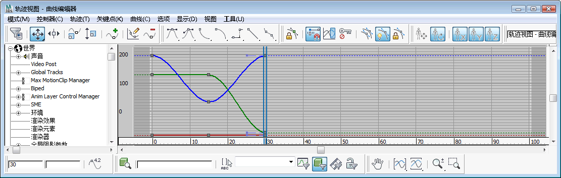

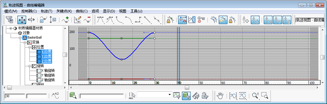

  1. 将时间滑块拖动至帧 30 处。
  2. 激活“左”视口。再次启用 ,然后沿 Y 轴向右移动球。
    “曲线编辑器”中的曲线也会更新,以反映您进行的更改。
    这看上去并非完全正确:正如您在拖动时间滑块后所看到的一样,球垂直下落,然后向前滚动。但是,我们希望得到的效果是平滑向前运动,就像在本课开头的图中一样。问题出在第 15 帧处的 Y 位置关键点上,该关键点将球锁定到第 0 帧处的 Y 位置。
  3. 禁用
  4. 在“曲线编辑器”中,沿绿色曲线单击“Y 位置”关键点以将其选中。
    选中该关键点后,它会变为白色。此外,它还会显示一些切线控制柄。
  5. Delete 键以删除帧 15 处的“Y 位置”关键点。

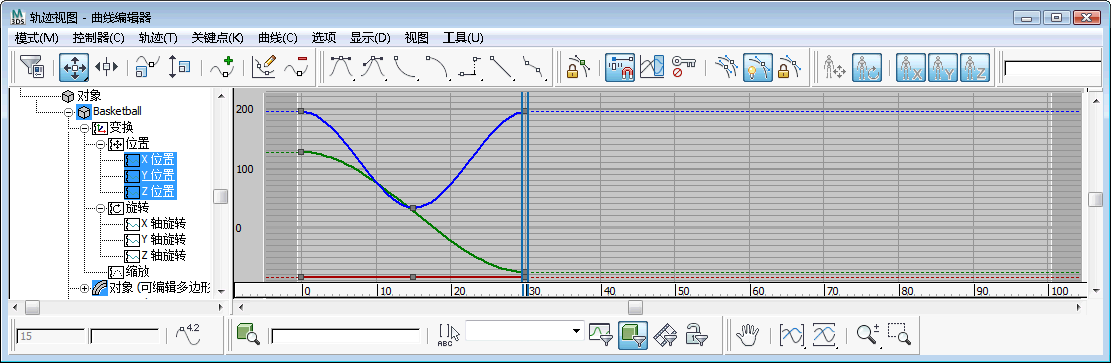

    现在,篮球从帧 0 移向前至帧 30 处,就像您在滑动时间滑块后看到的一样。动画看上去仍旧非常机械,但稍后便可对其进行改进。
    注: “X 位置”轨迹仍旧是平的,这表示沿该轴没有变化。您可以删除 X 轨迹中的所有关键点,这不会对动画造成影响。

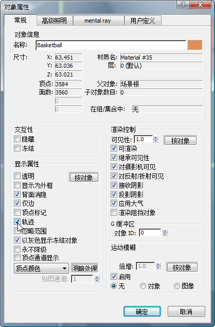

  1. 在视口中,右键单击篮球,然后从四元菜单中选择“对象属性”。
    3ds Max 将打开“对象属性”对话框。
  2. 在“对象属性”对话框 “显示属性”组中,单击“轨迹”以将其启用,然后单击“确定”。
    现在,视口以红色显示篮球的轨迹,并且沿轨迹的长度显示白色 Tick 标记。每个 Tick 都表示一帧。
    视口中的篮球轨迹

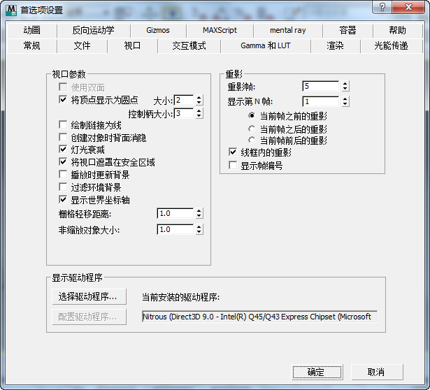

  4. 从菜单栏中,选择“自定义”“首选项”。转到“视口”选项卡。
  5. 在“重影”组中,将“重影帧”的值更改为 4,并将“每 N 帧”的值更改为 2。单击“确定”。
    现在,当您拖动时间滑块时,会看到重影减少。重影的间隔是两帧。这样,可以轻松地查看动画的前进情况。

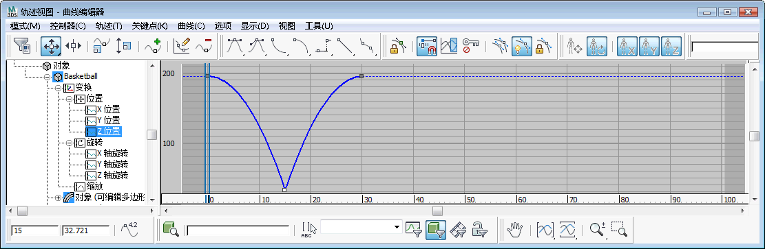

在 Z 轴调整反弹的计时:

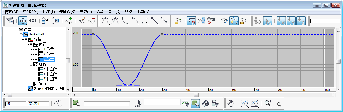

  1. 在“曲线编辑器”“控制器”窗口(左侧的对象和轨迹的列表)中,单击“Z 位置”轨迹以显示该轨迹的曲线。

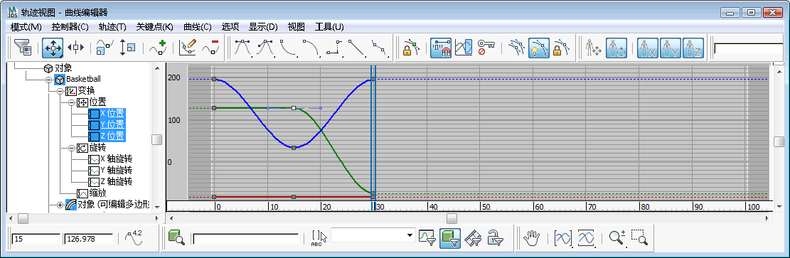

  2. 单击帧 15 处的“地面”关键点以将其选中(也可以通过围绕该关键点拖动框来将其选中)。
  3. 在“轨迹视图 - 曲线编辑器”工具栏中,单击 (将切线设置为快速)。
  4. 拖动时间滑块。
    注: 视口中的轨迹显示不会更新,除非您移动时间滑块。
    现在,已经捕捉到反弹,这使它看上去更像真正的反弹。

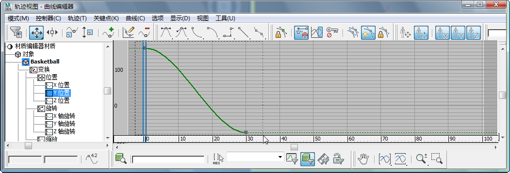

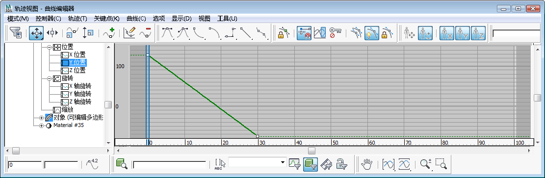

  1. 在“曲线编辑器”“控制器”窗口中,单击“Y 位置”轨迹以显示该轨迹的曲线。
  2. 拖动以选择该轨迹中的起始关键点和结束关键点。
  3. 在“轨迹视图 - 曲线编辑器”工具栏中,单击 (将切线设置为线性)。
    3ds Max 会从此轨迹中移除减缓曲线,从而使前进运动均匀一致。
