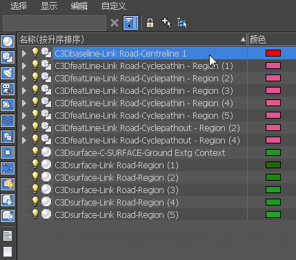

  1. 在场景资源管理器中,选择道路的中心线 C3Dbaseline-Link Road-Centreline 1

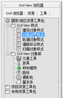

  2. 在 Civil View 浏览器上,单击以显示“资源”选项卡。
  3. 在“资源”选项卡层次中,单击以高亮显示“对象放置样式”。

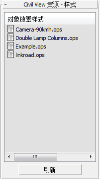

  4. 3ds Max 将打开显示保存的 OPS 样式的浏览器卷展栏。

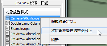

  5. 在“Civil View 资源 - 样式”卷展栏 “对象放置样式”列表中,右键单击 Camera-90kmh.ops 条目,然后从弹出菜单中选择“将样式应用至选定图形”。
    3ds Max 会将动画摄影机添加到场景中。如果拖动时间滑块,则可看到摄影机对象沿道路移动。

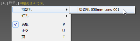

将视口更改为摄影机视图:
  1. 单击或右键单击“POV”视口标签(当前显示为“[ 透视 ]”),然后从菜单中选择“摄影机”“Came-050mm Lens-001”。
    现在,视口便显示摄影机的观察点。
