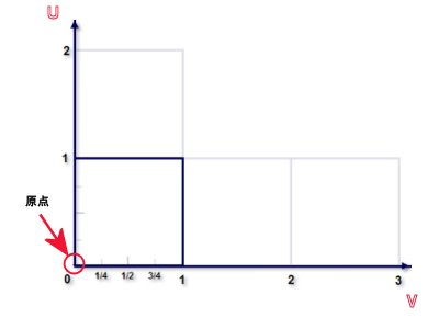

扁平拱门对象占据的方形与下图表中的黑色方形相对应,该图表显示“编辑 UVW”窗口的坐标系。
应用于拱门对象的纹理将贴图至该区域,其坐标系范围为从 0, 0 到 1, 1。

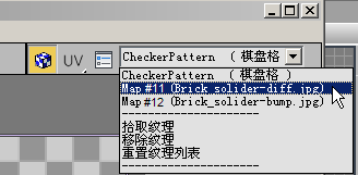

位图 brick-soldier-diff.jpg 是一个方形图像。目前,它使用位于 0 到 1 范围内的 UVW 坐标,在一对一的基础上进行贴图。

对于这些要与图像贴图恰当对齐的顶点,它们必须全部具有相同的零 U 值。
这会为每个选定顶点的水平贴图坐标都设置为 U 值等于 0,从而使所有顶点在其原点 (0) 处均垂直对齐,如下图表所示。
这样会使每个选定顶点在水平值 1 处垂直对齐。

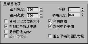

主工具栏上,单击工具栏右侧的
选项按钮。
“显示首选项”组中,将“平铺”值更改为 2,然后单击以启用“平铺位图”。
单击“确定”,关闭“选项”对话框。
现在,已在每个方向上将 brick-soldier-diff.jpg 平铺了两次。

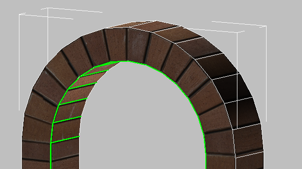

校正拱门顶部砖的凸出外观:
如果您靠近查看拱门的顶部,则可以看到砖显示为突出状态。
拱门上的砖显示变形
