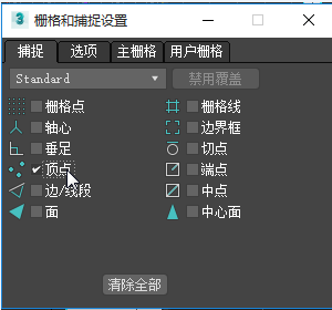

  3. 在主工具栏上,单击以启用 (3D 捕捉开关),然后右键单击相同按钮显示“栅格和捕捉设置”对话框。
  4. 激活“捕捉”选项卡,单击“清除全部”,启用“顶点”,然后 关闭对话框。

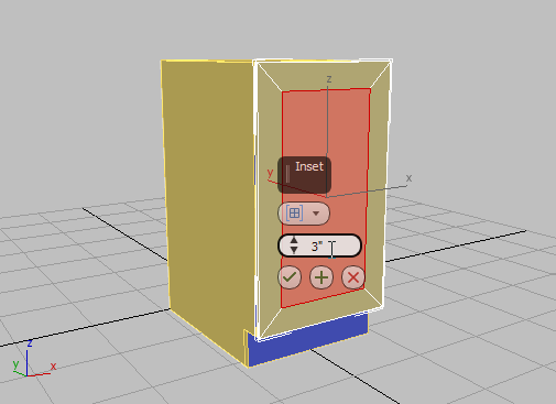

  4. 在视口中, 选择门的正面,并在功能区 “多边形”面板上,按住 Shift 键并单击 (插入)。
    3ds Max 将显示“插入”工具的 Caddy 控件。
  5. 在“插入”Caddy 的第二个控件“数量”上,将值设置为 3.0,然后单击 (确定)。
    此时,将会创建选定多边形的三英寸插入内容。

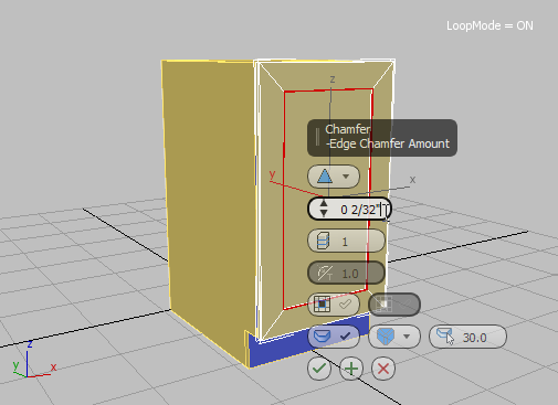

  11. 在功能区 “边”面板上,按住 Shift 键并单击 (切角)。
  12. 在“切角”工具的 Caddy 的第一个控件“边切角量”上,将值更改为 0 2/32,然后单击 (确定)。
    现在,凸起面板的内边有轻微倒角。

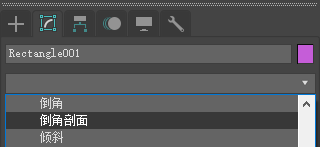

  13. 在视口中,确保仍选中先前创建的矩形,然后从 “修改”面板 “修改器列表”中,选择“倒角剖面”。
  14. 在“参数”卷展栏上,选择“经典”剖面,然后单击“拾取剖面”。
