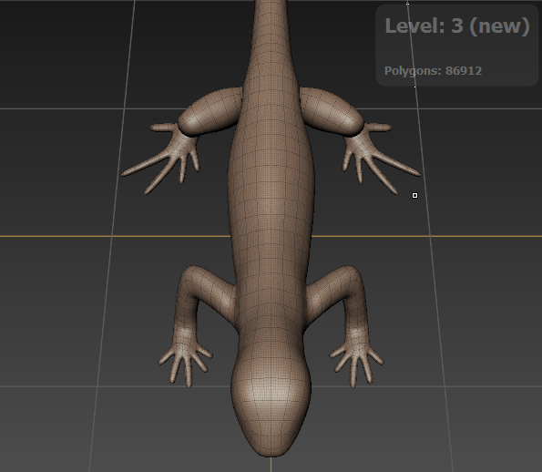

对 reptile 进行略微塑形:
  1. 环绕视图,以便俯视模型。
    提示: 如果在模型上看不到面边,请按 W 键以显示“线框”。
    当 Mudbox 热键处于活动状态时,按住 Alt 键并单击鼠标左键可环绕视图,按住 Alt 键并单击鼠标中键可平移视图,按住 Alt 键并单击鼠标右键可缩放视图。

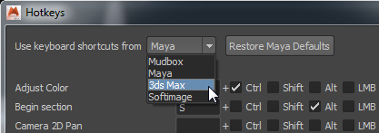

    提示: 如果不适应标准的 Mudbox 鼠标和键盘导航快捷方式,您可以设置 Mudbox 以识别 3ds Max 的快捷方式。从菜单栏中,选择“Windows”“Hotkeys”,然后在“Hotkeys”对话框中,选择“3ds Max”。
  2. Shift+D 三次,以增加模型的细节级别。
  3. 在 Mudbox 窗口底部的“Sculpt Tools”选项卡上,单击以高亮显示“Sculpt”工具。
  4. 在 Mudbox 窗口右侧的“Properties: Sculpt”面板上,确保“Use Stamp Image”处于禁用状态。
  5. 在“Properties: Sculpt”面板上,拖动滑块以使笔刷的大小减少到 4 和 5 之间的值。
  6. 输入 8.0 作为雕刻工具的强度。
  7. 打开“Mirror”下拉列表,然后选择“X”作为对称轴。
  8. 使用短笔划为蜥蜴添加眼睛。
  9. 使用较长的笔划沿着蜥蜴的背部添加一对背脊。
  10. 环绕场景以查看更改效果。

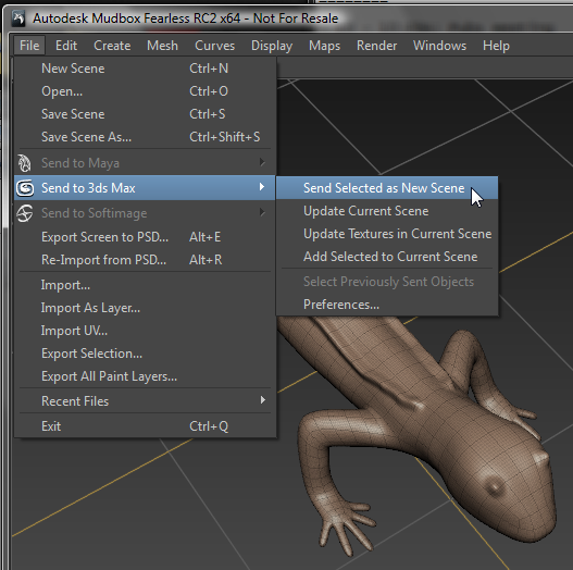

  1. 选择“File”“Send To 3ds Max”“Send Selected As New Scene”。

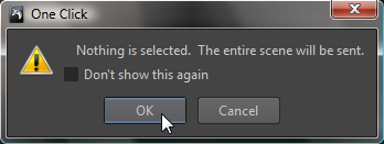

    Mudbox 将显示您正在发送整个场景的警告。单击“确定”。

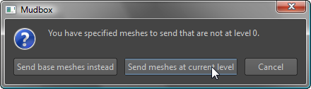

    Mudbox 将显示一条消息,指明您正在发送不在基础层级上的网格。单击“Send Meshes At Current Level”。
    Mudbox 将启动 3ds Max。片刻后,蜥蜴模型将显示在视口中。它已经被选中。

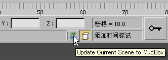

  1. 3ds Max 窗口底部的状态行上,单击 (将当前场景更新到 Mudbox)。
    片刻后,将打开 Mudbox 窗口,并显示更改后的几何体。

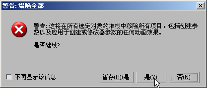

  2. 右键单击堆栈,然后从弹出菜单中选择“塌陷全部”。
    3ds Max 将显示有关塌陷堆栈的警告。单击“是”。
