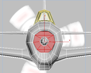

为进气口贴图:
将选择命名为 Air Intake。
(平面贴图),然后单击
(对齐到 X 轴)。再次单击
(平面贴图)将其激活,然后缩放并移动面,使它们位于纹理贴图右上方附近的暗斑块内。

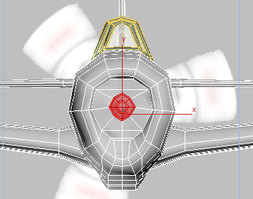

为螺旋桨轴贴图:
将选择命名为 Propellor Shaft。
(平面贴图),然后单击
(对齐到 Y 轴)。再次单击
(平面贴图),以将其取消激活。将面逆时针旋转 90 度,然后缩放并移动面,使它们位于进气口面下方的黄色和灰色区域内。
