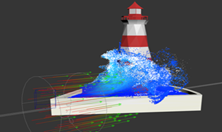

流体模拟更新
  • 通过新增的“液体参数预设”,可以快速模拟牛奶、蜂蜜、血液和巧克力等标准流体,以及各种类型的油。也可以将这些预设用作您自己的自定义模拟的起点。
  • 使用“初始状态”功能可基于特定帧上现有模拟的状态开始新模拟。如果您希望模拟开始时流体处于完整流状态,这是很有用的,例如创建瀑布或打开的水龙头。
  • 现在可以截断模拟,删除指定帧之后的所有模拟文件。使用此功能可在保留早期结果的同时进一步微调模拟。
  • 通过“UV 投影”,可以设置贴图通道以将 UV 直接投影到液体体积上。
  • 现在可以直接从选定解算器的上下文菜单导出液体和/或泡沫的 .prt 文件。
