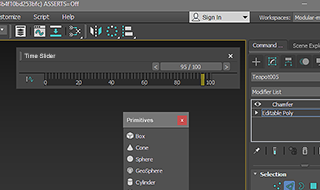

用户界面改进
  • 具有增强的停靠功能的 QT5 框架
  • 时间轴拖曳
  • 持续 Hi-DPI 图标转换(已转换 370 个图标)
  • 拖曳菜单
  • 更快地切换工作区
  • 模块化主工具栏

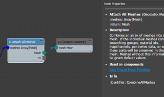

MCG
  • Easy Map 增加了映射到操作符的功能,通过连接一系列值来简化图形
  • Live Type 在您工作时会在编辑器中显示计算类型
  • 改进了 MCG 类型解析器,您不再需要添加额外的节点来提供有关 MCG 类型系统的提示
  • 显著改进了编译器,可以更好地优化图形表达式,特别是带有函数的表达式
  • 不再需要解压 MCG 图形,现在 MCG 可以使用包中的复合对象
  • 只需在视口中拖动即可使用包格式 (.mcg) 的图形
  • 自动工具输入生成
  • 更易于美工人员使用的操作符/复合命名和分类
  • 提供更好的操作符/复合说明的新节点属性窗口
  • 78 个新的操作符
  • 有关详细信息,请参见 MCG 帮助

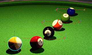

运动路径
  • 直接在视口中预览已设置动画的对象的路径。您可以使用变换调整运动路径,并将运动路径转换为样条线,或将样条线转换为运动路径
  • 有关详细信息,请参见运动路径

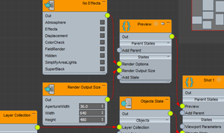

状态集
  • 基于 Slate SDK 的用户界面提供了更加一致的外观和功能
  • 新的基于节点的渲染过程管理
  • 有关详细信息,请参见状态集合成器视图
