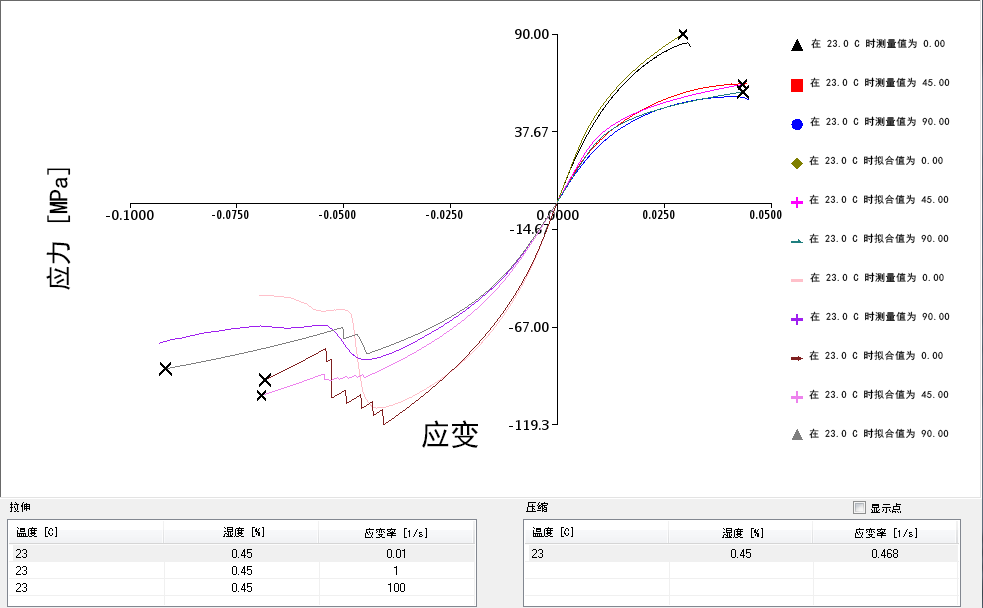

使用“图形数据”按钮可视化测量的数据和 Advanced Material Exchange 生成的理想化数据。这些可视化可用于将材料的理想化表示与测量数据进行比较。如果您具有拉伸和压缩数据,这两个数据集都将显示在该图形上。
如果您已针对多个环境(温度、湿度或应变率)对数据进行特征化,则必须选择要用于分析的环境(一个拉伸,一个压缩)。此时,Advanced Material Exchange 不会在环境之间插值。如果您有多个环境,当您从一个环境切换到下一个环境时,图形将更新。

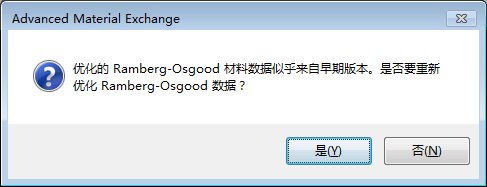

当输入的 Moldflow 模型包含来自以前版本的 Ramberg-Osgood 数据时,您可以选择使用以前保存的应力-应变数据重新优化材料。在输入 Moldflow 和结构模型后,您会看到一条询问您是否要重新优化材料的消息。选择“是”将立即重新优化材料。选择“否”将允许您继续使用现有 Ramberg-Osgood 数据。
