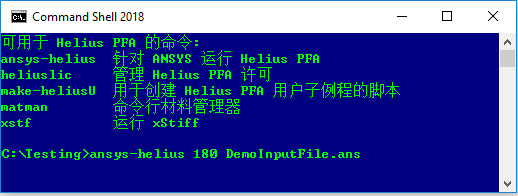

Helius PFA 安装 Windows 批量文件,该文件可简化使用 ANSYS 输入文件从命令行运行 ANSYS 和 Helius PFA 的操作。
此文件位于 HPFADIR\bin\ansys-helius.bat 中, 并且可以使用文本编辑器进行修改以满足您的特定需求。若要运行此文件,请按照以下步骤进行操作(请参见下图):
  1. 使用 .ans 扩展名保存 ANSYS 输入文件
  2. 使用桌面或开始菜单快捷方式打开 Helius PFA Command Shell。
  3. 将目录更改为承载步骤 1 中所保存的文件的目录
  4. 使用以下命令运行作业
    ansys-helius VERSION FILE
    其中 VERSION 是 170、171、172 或 180 之一,具体取决于目标 ANSYS 版本,并且 FILE 是步骤 1 中保存的输入文件的名称。
