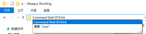

  4. 打开 Helius PFA Command Shell,然后将目录更改为 Tutorial_6_UD_Abaqus 文件位置。
    提示:使用 Windows 资源管理器导航到工作目录,并开始键入 Command Shell,然后在 Command Shell 2018.lnk 显示时单击它。这会在相应目录中自动打开 Helius PFA Command Shell。
