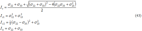

在考虑失效准则的形式时,考虑在实验中观察到的离轴失效模式会很有用。疲劳失效通常通过与单向复合材料的纤维 [24、46] 平行的开裂而发生,这已被广泛报告。因此,需要垂直于纤维的拉伸力在这些平面上的疲劳和剪切应力中起到非常重要的作用。通过将纤维的轴方向设置为 1 个方向,我们提出现场基体失效准则,该准则的形式是使用成形的 MCT 计算的基体应力张量的横向各向同性不变量。
其中:
和 {} 表示 Macaulay 括号,以便在包括的数量为负值时该值为零。Bi 的值由三项复合静态失效测试确定:横向拉伸、横向压缩和平面内剪切。每项测试均涉及到基体成分的失效。将 Eq. 42 除以 Bs1 形成有效应力 σ eff
其中,
是压力加固系数,而
则是没有压力加固的基体剪切强度。在当前版本中,所有计算均使用
= 0。使用 Eq. 44 的平方根并根据 Eq. 40 和 41 提供计算连接断开率的有效应力。
