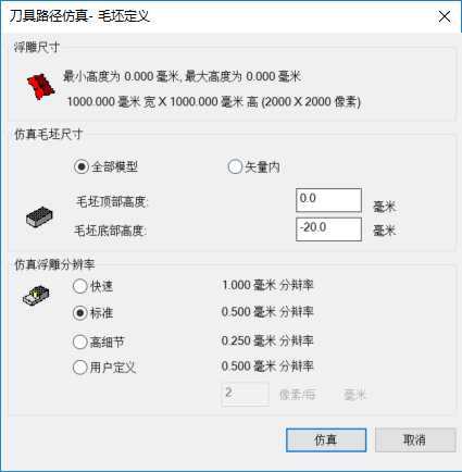

  2. 仿真区域中,点击仿真所有刀具路径 按钮。 将显示刀具路径仿真- 毛坯定义对话框,例如:
  3. 选择要仿真的刀具路径范围。 选择:
    • 全部模型,仿真整个模型,或
    • 矢量内,仿真所选矢量内的模型部分。
  4. 选择仿真的分辨率。 选择:
    • 快速 - 使用低分辨率,降低仿真质量,但会提高速度。
    • 标准 - 使用在仿真质量和速度之间折中的分辨率。
    • 高细节 - 使用高分辨率,可以提高仿真质量,但会降低速度。
    • 自定义 - 指定分辨率。
