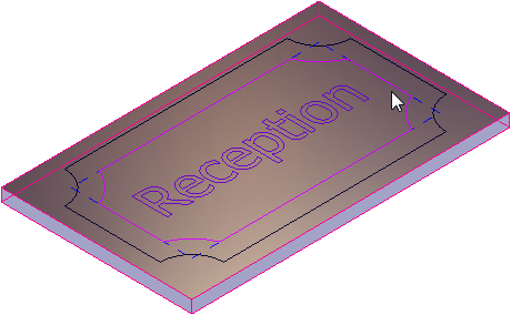

  3. 选择要加工的矢量:
    1. 轮廓类型和矢量相关区域中,在轮廓列表中选择外侧已选矢量
    2. 按住 Shift 键,然后选择矢量文本和偏移矢量。 矢量显示为紫色:

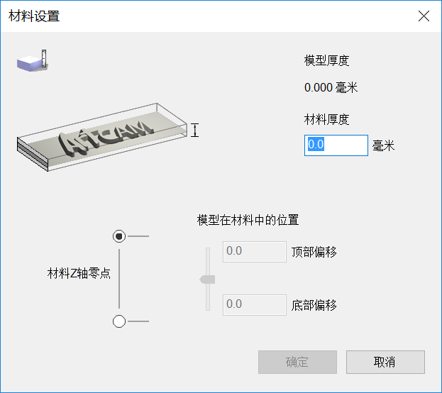

  6. 指定要从中加工牌匾的板坯材料的尺寸:
    1. 选项区域中,单击单击,定义材料...控制栏。 于是显示材料设置对话框。
    2. 输入 20 材料厚度
    3. 点击确定。 关闭对话框,并在3D查看中显示一张透明的材料。

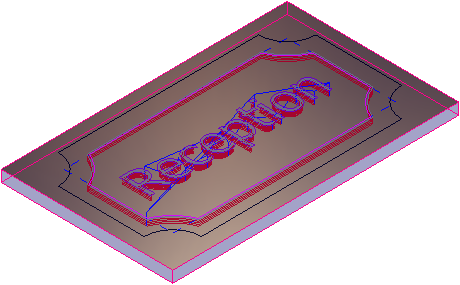

    ArtCAM计算刀具路径,并在项目树中的刀具路径 项下添加Profile 1 项:
    显示刀具路径(红色)和快进移动(蓝色):
