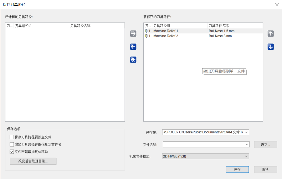

  2. 刀具路径操作区域中,单击保存刀具路径 按钮。 显示 保存刀具路径 对话框,例如:
  3. 使用排序刀具路径。
  4. 指定要保存文件的文件夹:
    1. 点击浏览。 将显示浏览对话框。
    2. 选择文件夹
    3. 点击打开。 对话框关闭,路径显示在保存在框中。
  5. 输入文件名
  6. 机床文件格式列表中,选择机床文件类型。
  7. 单击保存
  8. 关闭对话框。
