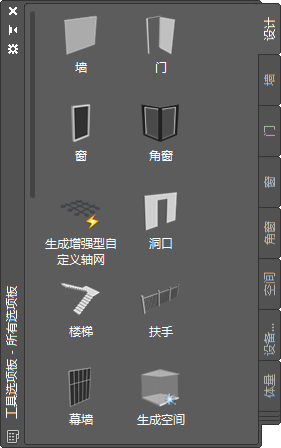

使用 AutoCAD Architecture 附带的工具,可以通过选择带有特定幕墙样式和其他预定义特性的幕墙工具,快速地放置幕墙。可以使用具有所有默认设置的工具,或者修改不是由样式控制的任何特性。也可以使用幕墙工具创建新的幕墙,方法是通过二维 (2D) 线、圆弧和圆,将工具特性应用到现有墙、立面草图、二维布置格线或自定义格线。
包含幕墙工具的工具选项板
下列选项板中包含一个或多个幕墙工具:
工具选项板 | 幕墙工具 |
“设计”选项板编组中的“设计”选项板 | 用于“标准”幕墙样式的工具以及其他幕墙特性的默认设置 |
内容浏览器中的设计工具目录 | 幕墙与幕墙单元工具包。 |
CAD 管理员创建的自定义工具选项板 | 具有 CAD 管理员针对项目或公司标准而自定义的幕墙样式和特性的各种工具。 |
