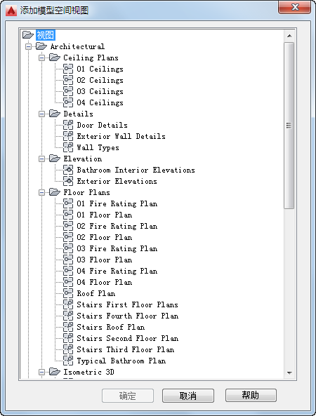

- 在“添加模型空间视图”对话框中,选择要放置模型空间视图的项目视图图形,然后单击“确定”。
