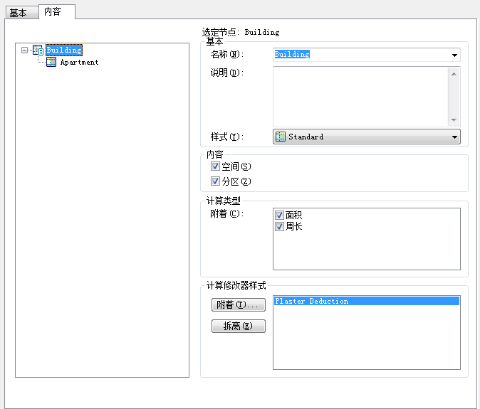

创建分区样板时,应设置下列特性:
在“内容”选项卡的左窗格中,树状结构会显示包含所有分区与子分区的分区样板的结构。如果要新建分区样板,则只会显示顶层分区节点。其他所有子分区尚待插入。
| 如果希望... | 则... |
| 将子分区添加到样板 | 选择要包含子分区的分区,单击鼠标右键,然后单击“新建”。 |
| 重命名分区 | 选择分区,单击鼠标右键,然后单击“重命名”。 |
| 删除分区 | 选择分区,单击鼠标右键,然后单击“删除”。 |
例如,您可能需要有一个“地毯”分区节点来计算需要多少条地毯,以及“护壁板”分区节点,用于计算需要多少护壁板。对于“地毯”分区节点,请为“计算面积”选择“是”。对于“护壁板”分区节点,请为“计算周长”选择“是”。
如果希望在计算中显示这两个值,可以同时选择两种计算类型。
例如,如果有“阳台”分区节点,可以附着一个计算修改器,用于将该分区中的所有计算空间值减小 50%。
计算修改器以累积方式应用。如果将 50% 计算修改器样式直接附着到空间,然后再将该空间附着到同样具有 50% 计算修改器样式的分区,则生成的空间值为 25%,因为应用了两个计算修改器样式。
计算修改器的处理顺序为从上到下,首先处理列表中第一个样式,然后处理第二个样式,依次类推。根据不同的计算公式,结果值也会不同。若要修改计算修改器的顺序,请在列表中将其拖动到正确位置。
