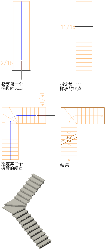

- 绘制具有一个 90 度转角的楼梯,然后按 Enter 键。
创建具有 45 度踏步的 L 形楼梯
- 选择楼梯,在命令行中输入 winderturnadjust,然后按 Enter 键。
注: “Winderturnadjust”命令可以修改使用“单点”斜踏步样式的楼梯在转角区域中的踏步数。默认的踏步数在“楼梯斜踏步样式”的“设置”选项卡中指定。执行“Winderturnadjust”命令可以在命令行中修改踏步数。
修改转角区域的踏步数时,“构造线”会改变其在楼梯上的位置,因为踏步长度必须保持不变。而修改斜踏步就会修改其宽度,所以构造线会跟着移动。“构造线”可以用夹点进行编辑。如果移动“构造线”,斜踏步会受到影响。
